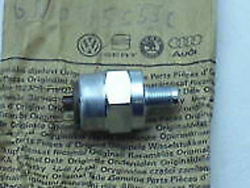

Hast Du vielleicht noch die Teilenummer und ein Preis für mich?
DANKE!
ET-Nr. 6E0945553 Preis: 83,42 € incl. 19% Mwst. 😰😰🙄
Es könnte auch noch 6E0945553A oder 6E0945553B sein, das hängt von der Fahrgest.Nr. ab.

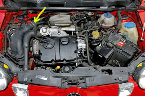

Hier noch ein Bild mit gelbem Lage-Pfeil. Leider wird der Schalter vom schwarzen Rohr und dem dahinter an der Spritzwand gelockerten Dämmmaterial verdeckt.
Vielleicht vorher mal die Kontakte auf festen Sitz und Korrosion prüfen.
Motorraum-3l-spritzwand-rechts

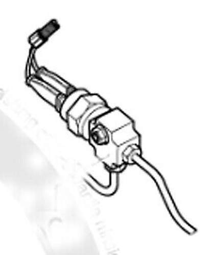

Der Schalter sitzt in einem Verteilstück, in dem außerdem zwei Bremsleitungsabschnitte verbunden sind.
Hier ein Foto von einem sehr ähnlich aussehenden Druckschalter für die Klimaanlage.
Druckschalter
