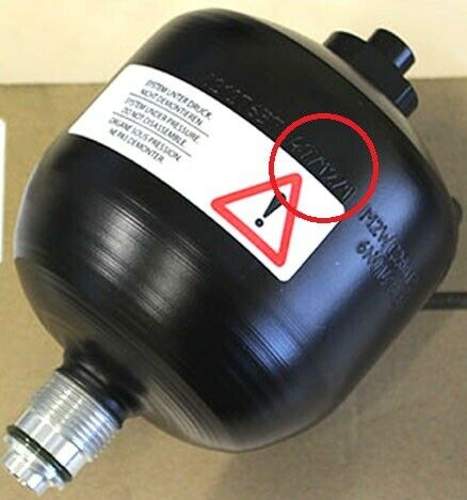

die Zeiten sind zwar nicht berauschend, zumindest sollten sie aber nicht weiter ansteigen. Auch vier Aktionen gehen so gerade noch. Leider ist das bei unserem FSI im Moment nicht anders und das trotz neuem Druckspeicher - aber er läuft wenigstens. Nichtsdestotrotz solltest Du versuchen, bei Deinem mal das Herst.datum abzulesen. Zwischen der ET-Nr. und einer anderen Nummer ist es im Format WW/JJ/1 eingeschlagen (s. Bild). Außerdem hast Du noch nicht geschrieben, ob seinerzeit auch der Kupplungsnehmerzylinder getauscht worden ist (evtl. auf der Rechnung nachsehen).

Druckspeicher-datum

Der Druckspeicher hat das Herstellungsdatum 23/13/1. Der wurde ja Anfang 2014 erst getauscht.
