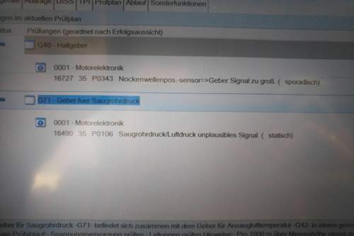

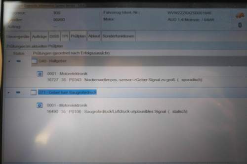

So jetzt hab ich 2 Fehler, saugrohr drucksensor wurde ersetzt. Nun kommt die Fehlermeldung. Gleiches Problem Motor geht direkt nach dem Start aus.
Img-20190322-1342376
Img-20190322-1342332
Mann, drück dich doch mal klar aus !
Wurde der Sensor aufgrund der Fehlerausgabe ersetzt oder schon voher ? - Oder kommt der Fehler jetzt plötzlich, nachdem der Sensor ersetzt wurde ?
Wenn der Sensor neu ist (hoffentlich kein China-Schrott), dann solltest Du nach Falschluftquellen suchen, die abgesehen vom Sensor zu 90% ursächlich am P0106 sind.
Beim Auftreten des Fehlers P0343 sollten die Steuerzeiten geprüft werden - evtl. ist der Zahnriemen übergesprungen. Wenn nicht - Nockenwellensensor erneuern.
Der Sensor wurde ersetzt nachdem der Fehler kam, durch ein Marken Produkt. Der Fehler besteht aber weiterhin.
Die streuzeiten habe ich eben geprüft die sind in Ordnung.
Kann es auch generell am kabelbaum liegen?
Ich habe alle Schläuche überprüft und nichts auffälliges gefunden was undicht sein kann.
Was für mich noch ein Thema wäre das eventuell der Motor die Leerlaufdrehzahl nicht erkennt, so wie ich mitbekommen hab, sitzt dies alles in der drosselklappe?
Ching-Chang ist auch eine Marke - ich denke da eher an sowas wie Hella, Bosch, Beru etc. Aber ich bleibe ohnehin dabei, dass irgendwo zwischen Sensor und Drosselklappe Falschluft rein kommt.
Vor dem Getriebetausch hat doch alles funktioniert und Kabelfehler kommen für dich ja nicht in Frage.
Wie hast Du denn so schnell die Steuerzeiten geprüft ? War die Zahnriemenabdeckung schon vorher ab ?
Aber wenn Du sicher bist, dass sie stimimen, dann bleibt nur der Nockenwellensensor bzw. sein Anschluss als Fehlerquelle für den P0343.
