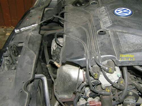

Nein !!!!!!!! Der 1. Zylinder ist immer auf der Zahnriemenseite.
Der Zünftrafo (Doppelfunkenzündspule) beim AUD ist kein rotierender Zündverteiler, deshalb werden die Kabel auch nicht der Zündfolge entsprechend im Kreis gesteckt, sondern wie im u.a. Bild dargestellt.
(Entspricht deiner Aufzählung)
Zuendtrafo-anschlussfolge-aud-auc
Siehe hier bei einem ANV:
Zu beachten ist, dass zwischen Zyl.1 u. Zyl.4 praktisch eine Reihenschaltung von 2 Wicklungen mit rd. 5 kOhm besteht. Entsprechend Zyl.2 u. Zyl.3
D.h. wenn eine der Wicklungen defekt ist, wirkt sich das auf 2 Zylinder aus.

s. Bild (so lassen sich die Zündkabel auch am besten auf der Motorabdeckung verlegen)
Wobei nochmals gesagt werden muss, dass die Steckanordnung der Kabel am Zündtrafo nichts mit der Zündfolge zu tun hat.
Entscheidend ist, dass 1 + 4 auf der Seite A/D und 2 + 3 auf der Seite B/C sitzen.
Beide Zylinderpaare bekommen immer gleichzeitig einen Zündimpuls - bei einem Zylinder erfolgt er bei OT vom Verdichtungstakt, beim anderen geht er bei OT vom Ausstoßtakt quasi ins leere.
Zuendtrafo-anschlussfolge-auc-aud

Wenn ich das richtig verstehe ist es egal wo 2 und 3 gesteckt werden Hauptsache B und C? Oder würde das zu fehlzündung führen?
Nein - in Reparaturleitfäden zum AUD und AUC (8V) und denen zu den 16V gibt es sogar unterschiedliche Angaben hinsichtlich der Zuordnung von Zyl. 2 + 3 , obwohl die gleiche Zündspule verwendet wird.
Das mag evtl. an der um 180° verdrehten Montage am ZK beim 16V liegen, weil die Zündkabelverlegung dort eine andere ist.
Ich glaube theoretisch könnte man auch 1 + 4 umstecken.
