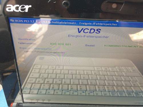

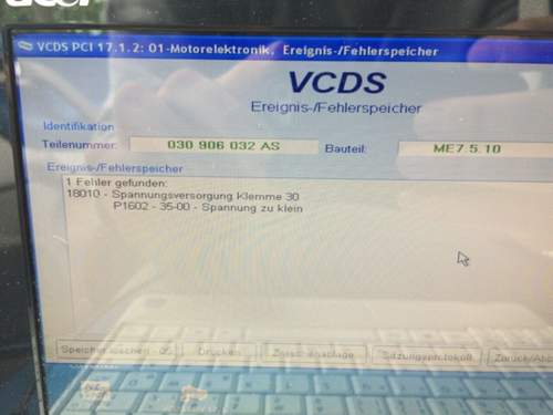

Dann lies mal bitte die Fehlerspeicher aus. Motorelektronik ( 0x01 ) , Schalttafeleinsatz ( 0x17 ) und Wegfahrsicherung ( 0x25 ) anschließend die ausgelesenen Fehlercodes, nur diese, hier einstellen ?
Gruß Hans
Nachtrag:
Du schreibst, das Motorsteuergerät war defekt ! Ist es repariert worden, von wem ? Oder ist ein anderes Motorsteuergerät verbaut worden ? Wer hat in dem Zusammenhang den Abgleich der Wegfahrsicherung vor genommen ?
Wie Du schon schreibst, ist das etwas merkwürdig, die Wegfahrsicherung dürfte bei räumlicher Trennung von Transponder und Lesespule nicht funktionieren.
Servus Hans,
Habe leider etwas gebraucht aber bin jetzt endlich dazu gekommen. Ich habe anbei den ausgelesenen Fehlerspeicher.

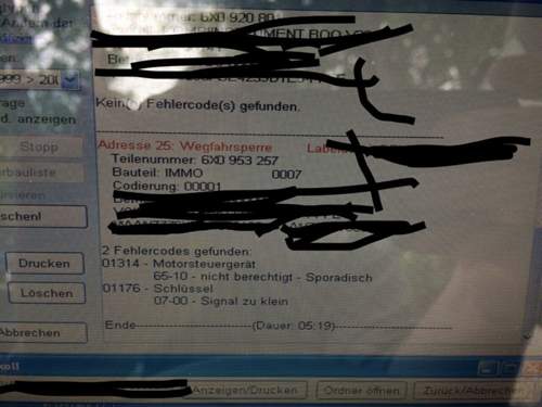

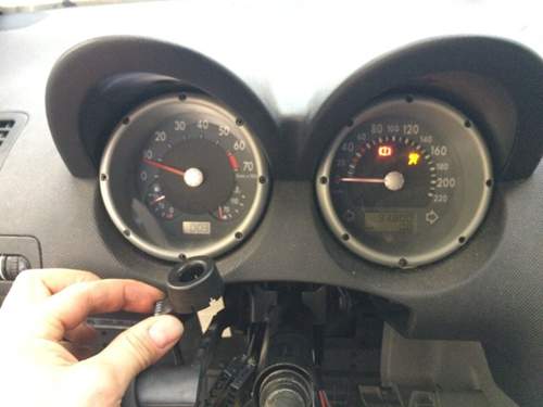

Habe nun folgendes fest gestellt!
Batterie war abgeklemmt, abgeklemmt ohne Airbag ! Daher steht der logisch drin.
Batterie angeklemmt, Auto gestartet ohne die Spule , Auto geht aus. Fehler wird abgelegt. Funktioniert also irgendwie .
Dann kurz mit Spule am schloß dran, Auto startet, und bleibt an.
Soweit so gut. Dann aber nehme ich die Spule wieder weg vom Schloß und starte und wieder startet und läuft das Auto ohne die Spule.
Und der im Bild gezeigte Fehler hier unten erscheint im Fehlerspeicher .
Auto startet aber trotzdem und läuft.

was ist mit dem ABS ? Da sind keine Fehlercodes verzeichnet. Da steht ein Fehler - Motorsteuergerät defekt - Wurde das Motorsteuergerät getauscht ? Was war der defekt .... Programmierung ??
Beim Fehlercode 01176 .... Signal zu klein ..... Mögliche Fehler:
1.) Lesespule oder Leitung defekt. Dies können Übergangswiderstände bzw. Wackelkontakte sein. Alle Kabel-Eincrimpungen nachsehen
2.) Elektronik im Zündschlüssel, der Transponder, fehlt oder ist ohne Funktion
bei 01176 .... nicht berechtigt .....
3.) Ist ein mechanisch passender Schlüssel nicht am Steuergerät angepasst.
Das heißt schon mal, Zündschlüssel neu anpassen. Verdrahtung kontrollieren.

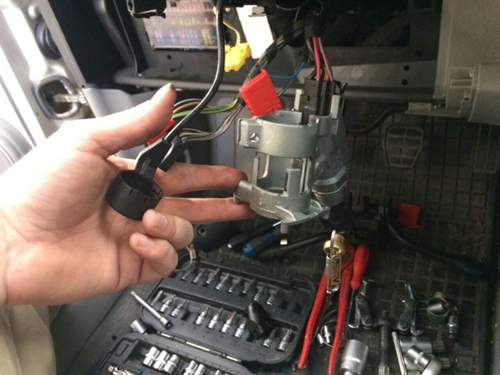

Hallo an alle, heute ging es mal weiter mit dem Lupo. Habe heute erstmal die Wasserkasten Abläufe frei gespült. Da stand wohl mal Wasser drin . In den Kotläufen war schon sehr viel Erde drin. Damals war ein Fehler eingetragen aber alles ging noch wie gesagt! es wurde nichts getauscht Fehler war weg nach dem löschen!
Also den Zündanlassschalter habe ich nun erstmal ersetzt und ich werde es dann testen .
