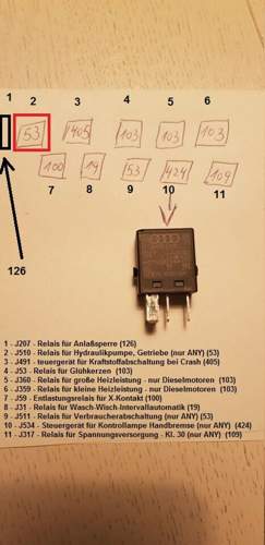

und nochmal: wie ist die Spannung bei ruhendem und bei laufendem Motor( an der Batterie gemessen) ?
Sorry, aber 2001er mit MKB ANY haben noch nicht die gleiche Bestückung wie der AYZ.
Deshalb brauchst Du noch das 53. (ET-Nr. 4H0 951 253 A)
Das 404 (ET-Nr. 4H0 951 253 C) hat m.E. nur die halbe Breite , damit eine Zweites Relais für Verbraucherabschaltung daneben passt. Traurig, dass VW das richtige nicht mal mit Vorlage des Fahrzeugscheins findet.
Übrigens poste bitte auch mal die Fg.Nr., damit hier mal Klarheit rein kommt.
Ansonsten, warum kaufst Du schon ein neues Relais - oder hast Du das alte schon geprüft, ob es überhaupt defekt ist.
Miss doch erstmal die Batteriespannung - auch im Motorraum am Anschluss des vom Kofferraum kommenden dicken Batteriekabels am Potentialverteiler, wieviel Spannung da noch ankommt.

@Talker1111 schrieb am 2. Januar 2019 um 20:57:21 Uhr:
Moin und Frohes Neus!
Hey wer kopiert da heimlich alte Bilder von mir, dachte das Netz wäre gegen Kopien derart geschützt!?

Moin Frank,
wünsche gut gerutscht zu sein.
Das Bild bleibt doch in der "(MT)-Familie" 😁
Und immer einen Link drauf zu setzen ist doch ziemlich mühsam - alles im Sinne der Hilfsbereitschaft. 😉

Hallo zusammen mit dem Stress vom Auto habe ich vergessen euch allen ein frohes neues Jahr zu wünschen. In den letzten Tagen hatte ich keine Zeit mich mit dem Auto zu beschäftigen aber dieses Wochenende werde ich alle Sachen überprüfen. Gestern habe ich ein paar Überprüfungen mit VCDS gemacht und heute Abend werde ich die Werte eintragen. Bis dahin wollte ich noch zwei Sachen fragen:
1. wisst ihr was das ist neben der Kiste vom Relais und ist es normal, dass diese Kabel so offen sind ohne Schutz?

zu 1: sieht m.E. nach wegfahrsperre aus und nein da ist normal ein Plastikkasten drumrum (ohne Gewähr)
zu 2: Sufu !...da haste den richtigen Teilnehmer 2 Nachrichten über meiner (M.Hunter; Frank)
zu 1. (s. Bild)
6x0953257-wfs
