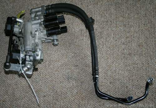

ich bin neu hier im Forum und hoffe, mir kann jemand bei den Problemen meines 3L Lupo helfen.

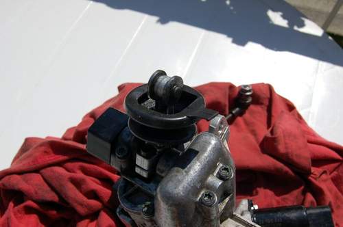

Von heute auf morgen schaltete er die höheren Gänge kaum noch rein. Habe dann erst einmal Hydrauliköl überprüft und konnte einen halben Liter nachfüllen. Das Problem blieb und am nächsten Tag fehlte wieder Öl. Weil ich mir dachte, da muss doch der Gangsteller undicht sein, habe ich ihn ausgebaut. Das Einbauen bereitet mir aber gewisse Schwierigkeiten. Wie auf dem Bild vom Gangsteller zu sehen, muss die große Gummidichtung über den Stutzen. Die Frage nun, muss der Hebel im Stutzen selber nicht irgendwie befestigt sein? Vielleicht habe ich beim Fahren zuvor auch etwas vom Gangsteller verloren. Mir ist unklar warum das Auto auf einmal soviel Hydrauliköl verloren hat, an den Bauteilen konnte ich kein ausgelaufenes Öl erkennen.
Hoffe, mir kann jemand weiterhelfen?
Viele Grüße, Maik

Gangsteller áusgebaut
Gangsteller eingebaut

Moin
Nein der "knubbel sitzt unten einfach so drin und die Gummikappe dadrüber
Mfg
Frank

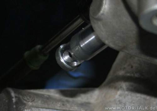

Lässt sich eigentlich die Welle, an der der "Knubbel" sitzt, ausbauen? Man kann die Welle zwar ein Stück herausziehen, aber nicht ganz entfernen. Löst man die Arretierungsschraube auf der Welle, kann man den Stutzen zwar drehen, aber nicht abziehen. Schraubt man diese dann fast ganz heraus, lässt sich der Stutzen komplett gar nicht mehr drehen. Komische Konstruktion, was sich da die VW Ingenieure ausgedacht haben. Aber wie kriegt man das Teil nun ab?
Gruß, Maik
Moin
Die Schaltwelle läßt sich so weit ich weiß nur ausbauen, wenn man das Getriebezerlegt.
Der Knubbel / Stutzen sollte eingentlich sich recht leicht abziehen von der Welle, wenn die Schraube raus ist. Die Schraube hat vorne eine Spitze mit der die in der Welle in eine Bohrung greift.
Wenn der Stutzen sich mitlerweile garnicht mehr drehen läßt, kann es nur sein, das das Material vielleicht gefressen hat, weil irgendwo ein Grat vorstand oder so.
Mfg
Frank

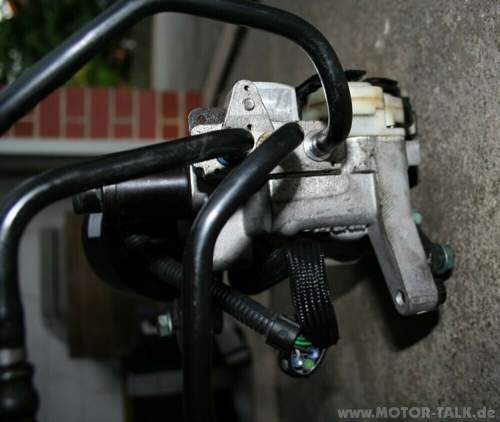

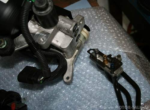

1. Das der blaue Druckschlauch am Gangsteller unten sein muss, sehe ich das richtig?
2. Mit wie viel Hydrauliköl zum Nachkippen muss ich rechnen, wenn der Gangsteller komplett ausgebaut wurde.
Die Bedienungsanleitung schweigt sich da ja leider wieder komplett aus, bei der Mengenangabe, wie viel
in das Druckleitungssystem gehört.
3. Nach dem Ausbau muss ich wahrscheinlich Gangsteller u.- Getriebe Neueinstellung vornehmen lassen.
Kennt einer eine gute Werkstatt im Norden, Raum Hamburg, Schwerin, Lübeck....? Im Forum habe ich bis jetzt leider nur 3L Profis im südlichen Raum gefunden.
Grüße, Maik
Moin
Also der blaue sollte unten sein, siehe Bilder von meinem Ausbau.
Wenn ich das richtig gefunden habe, dann sollen insgesamt nur 0,41l Hydrauliköl sein (G002 000), kommt mir so zwar fast etwas wenig vor, aber so steht es im RLF für das Getriebe.

Ich hänge hier mal das wissen und die Erfahrung von Randell aus dem 3lClub ran, der sich vor Jahren mal selber mit einigermaßen Erfolg am Gangsteller versucht hat und ein paar Bilder dazu zusammengafügt hat.
Mfg
Frank
