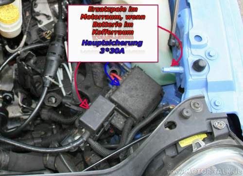

nach dem zusammenbau nun leuchtet allerdings dauerhaft die batterieleuchte und es gibt den abs fehler 00668 - Supply Voltage Terminal 30, der laut google bedeutet, dass das abs zu wenig/kein strom kriegt.
wer kann sich einen reim auf diese symptomatik machen? hat da irgendein stecker keinen richtigen kontakt? oder hab ich zuviel mit dem sicherungskaestchen auf der batterie rumgemacht? oder an den bunten kaestchen unten beim kupplungspedal?

Moin
Zum einen Glückwunsch!
Hast Du unten am Getriebe an der Lichtmaschine gefingert?
Dort was gelöst?
Die Steckverbindung Lichtmaschine bis Hauptsicherungen mal mit Kontaktspray einsprühen!?
Den Ruhestrom und den Ladestrom mal gemessen, um zu sehen ob die Lichtmaschine ggf. keine Masse hat!?
Mfg
Frank
mir ist nicht bewusst, direkt an der lichtmaschine gefummelt zu haben. aber natuerlich an allerhand kabeln und schlauchgedoens, vielleicht hat sich da was gelockert.
sind die haputsicherungen das auf der batterie? wofuer genau sind die 3 sicherungen dort?
strom bei laufendem motor ist um die 12v, also kommt offenbar nix an. woran merke ich, ob die lima keine masse hat?
wo muesste ich vielleicht direkt an der lima messen, um rauszufinden, ob es am kabel liegt?

Bezüglich Spannung hätte ich ja die Anschlüsse auf Korrosion geprüft.
An der Lima ist ein dünnes rotes Kabel mit einem Steckkontakt, weiß jetzt nicht ob dies eine Ladekontrolle ist. Aber die Spannung ist bei Dir ja wohl etwas zu niedrig.
Habe ebend bei meinem nachgemesen, im Stand gut 12,5V, mit laufenden Motor rund 14,3V.
Und das obwohl die Batterie 13Jahre auf den Buckel hat.
Gemessen an meinen Ersatzpolen im Motorraum, da meine Batterie im Kofferraum sitzt und ich zu faul war.
Mfg
Frank
