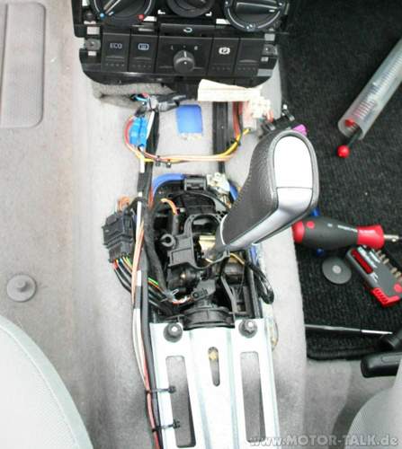

1. Bild: die Verkleidung vom Schaltknüppel läßt sich recht hochziehen, nur unten ist ein Kabel für die Beleuchtung.
2. Bild: zum Abziehen der Griffes vom Schalthebel, Arretierung um 90° drehen und Griff vorsichtig senkrecht hochziehen.

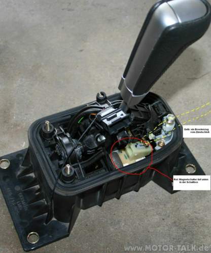

3. Bild: Schalthebel / Schaltbox ohne Mittelkonsole
4. Bild: Schaltbox mit dem Schalter, wenn ich dies alles so richtig in Erinnerung habe.
Die Schaltbox hat "2 Sicherung".
Ein Bowdenzug der den Schalthebel erst freigibt, wenn Du den Zündschlüssel umdrehst und dann den Magnetschalter, der den Motor ausschaltet so bald der Schalthebel auf Stopp geschaltet wird.
Schalthebel-02
Schalthebel-ohne-mittelkonsole
Schalthebel-04

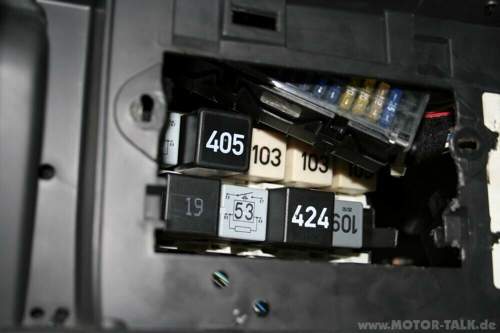

So hier habe ich noch Bilder von dem Relaisträger.
Ich hoffe das Relais 109 auf dem Steckplatz 11 rechts unten ist nur 1x vorhaben.
Manchmal gibt es Relais mit einer gewissen Nummer mehrfach, bei mir 103 auf Steckplatz 4, 5 +6.
Aber der Fehler im 3LClub scheint ja sehr passend zu sein.
