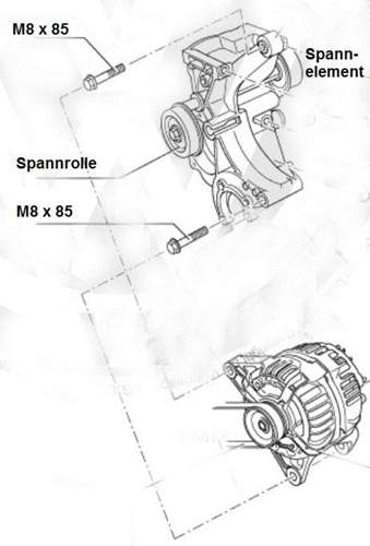

In der Zeichnung sieht man das Teil 5 (Spannelement), in dem der Spannhebel
(Teil 12) mit der Schraube Teil 6 verschraubt ist.
D.h. zum Ausbau der Spannrolle mit Spannhebel die Inbusschraube M6X16 (Teil 6) lösen.
Hm, bin ich jetzt verkehrt? In Zeichnung vom 28. Mai ist zwar eine Inbusschraube M6x16 für das Halten der Spannrolle enthalten, die will ich aber nicht ausbauen. Bei eingebautem Motor dürfte da sowieso kein Platz dafür sein. Die zwei Sechskant M8x85 in Deiner letzten Zeichnung und davon vor allem die "obere" M8 Schraube halten die auszubauende LiMa. Ich bin auch über diese letzte Zeichung irritiert weil diese "obere" M8 sich nicht hinter (wo ich glaube sie gefunden zu haben) sondern auf dem Bild eben über der Spannrolle zu befinden scheint. Deswegen meine Überlegung, die Spannrolle mit dem Linksgewinde rechts herum runterzuschrauben. Um an die hintere LiMa-Schraube ran zu kommen, sie zu lösen und einfach rauszuziehen zwecks dem LiMa-Wechsel.
Du solltest die von dir gefundene M8 Schraube nicht mit einer der 4 Schrauben verwechseln, mit denen der Kompakthalter für Kühlmittelpumpe, Kühlmittelregler, Spannrolle-Keilrippenriemen, Drehstromgenerator und Flügelpumpe für Servolenkung am Motorblock befestigt ist.

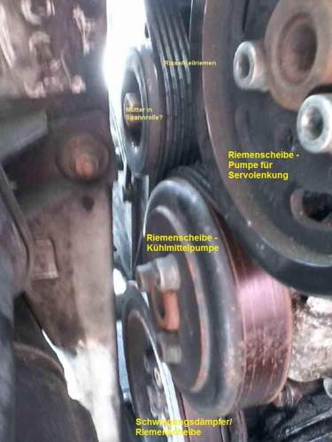

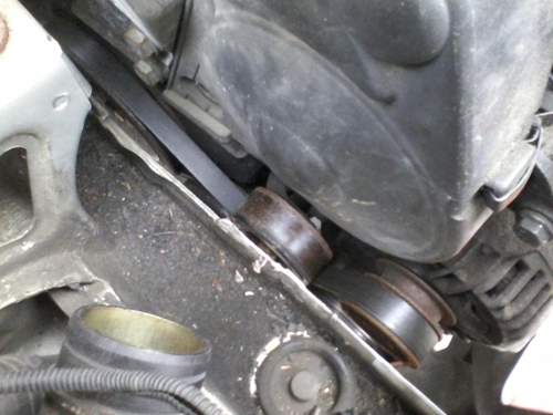

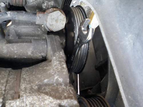

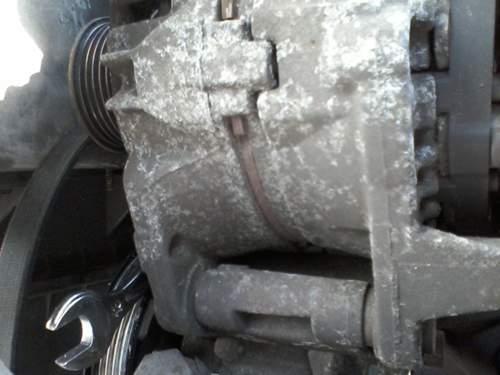

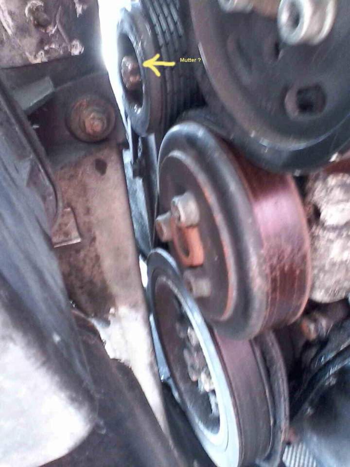

Danke für die Hinweise, ich glaube ich kann die Lochung über der hinteren Schraube der LiMa fühlen. ABER dann wäre die hintere M8 wirklich nicht da wo sie in der Zeichnung ist. Ich hab mal ein paar Bilder gemacht, der sichtbare Ringschlüssel steckt auf der verdächtigen Schraube. Die lässt sich so aber nicht drehen. WENN es die richtige sein sollte. Ich kann aber sonst keine finden die es sein könnte. Mist. Oder gibts da nen Trick?
Die Ersatz-Lima ist als Musterbild auch dabei zum Vergleich.

@wolfgang_7 schrieb am 3. Juni 2025 um 18:07:05 Uhr:
Was heißt verdächtige Schraube??
Welche Schraube gemeint ist, wurde dir jetzt oft genug demonstriert. Auf einem deiner ersten Bilderserie ist sie eindeutig sichtbar - sogar mit Ansatz (roter Pfeil) des Spannhebels.
https://img.motor-talk.de/media/forum-beitraege/bilder/lupo-17-sdi-zahnriemenwechsel-eventuell-selber-vor-nehmen-t4980929/71927879/4_large.jpg
https://img.motor-talk.de/media/forum-beitraege/bilder/lupo-17-sdi-zahnriemenwechsel-eventuell-selber-vor-nehmen-t4980929/71927879/0_large.jpg

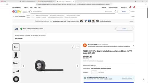

Ersatzteil z.B. => https://www.autodoc.de/gates/1237686
Ansonsten ist auch jede andere Schraube da wo sie lt. Zeichnung hingehört - und dass ohne Tricks.
Die "verdächtige" Schraube habe ich im Verdacht daß es die hintere Schraube M8 ist, welche die auszuwechselnde LiMa noch hält. Laut Explosionszeichnung müsste diese M8 aber ÜBER und nicht neben bzw. hinter (von der Beifahrerseite aus gesehen) der Spannrolle sitzen. Ich hab die Lage auf dem nun angefügten Bild versucht anzuzeigen. Der glänzende längliche Gegenstand rechts davon ist der auf dem Schraubenkopf dieser M8 steckende Ringschlüssel. Naja, was man aus diesem Blickwinkel noch erkennen kann, dieser Ringschlüssel (bzw. das Maul davon) ist auf anderen Bildern auch zu erkennen.
WENN die "verdächtige" Schraube ganz sicher die richtige ist um die LiMa zu lösen, dann muß die Spannrolle aus dem Weg. (anheben und fixieren oder abschrauben) Und das war meine Frage.
Wie gesagt, ich meine die Lochung der LiMa zur Orientierung ertasten zu können, um die Ecke schauen geht hier aber nicht und mit einem Spiegel ists zu dunkel um etwas zu erkennen.

Nochmal (mit modifizierter Zeichnung) - WENN die vermutlich "verdächtige" Schraube (hab ich rot markiert) die LiMa hinten festhält und zum LiMa-Wechsel gelöst werden muß, dann stimmen die Verhältnisse auf der Zeichnung nicht. Denn die Spannrolle müsste dann weiter oben (bzw. die Schraube weiter unten- Pfeil hoch) sitzen. Der Winkel von den LiMa-Schraublöchern ist bei mir aber ohnehin flacher als in der (oberen - siehe Drehpfeil) Zeichnung.
Das ist etwas das eigentlich nicht sein kann, sonst wäre es Euch bekannt daß da etwas nicht so ganz stimmt.
Hm, oder gibt es verschiedene Varianten von SDI-Motoren? Das ist auch denkbar, denn bei VW wechselt man schneller Konstruktionen als Unterhosen.

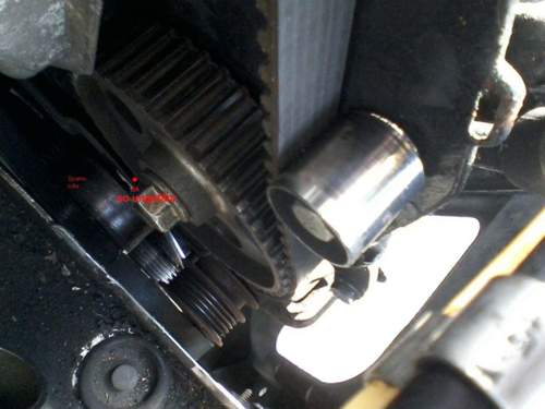

Ich hab die Spannrolle hochgedreht und fixiert. Mit einem passenden 13er Schlüssel komme ich jetzt an die zweite Befestigungsschraube der LiMa dran. Diese befindet sich tatsächlich HINTER der Spannrolle. Werde morgen mal ein Bild davon machen.
Lichtmaschine und Keilrippenriemen sind nun gewechselt. Die Bohrung für die zweite (hintere) LiMa-Befestigungsschraube habe ich auf beigefügtem Bild markiert. Sie ist oben (bei genauerem Hinsehen sichtbar) soweit offen daß die Schraube nicht ganz herausgedreht werden muß und mit der Lichtmaschine ausgehängt werden kann. Das Herausdrehen ist aber etwas kompliziert weil die Karosserie gegenüber den Zugriff behindert, die Keilriemen-Rollen darunter aber eine Verlängerung erfordern und ein Ringschlüssel nicht angesetzt werden kann.
Meine Fixierung der hochgedrehten Spannrolle ist im Bild ebenfalls erkennbar. Das Auto steht auf dem Bord-Wagenheber und der (die Spannrolle haltende) 15er Ringschlüssel wird mit einem Rohr als Stütze gegen die Spannfederwirkung oben gehalten. Die Spannrolle ist damit so weit oben (und aus dem Weg) daß sie auf dem Bild nicht mehr zu sehen ist.
Ich hätte eigentlich erwartet daß dieser oder ein vergleichbarer Trick hier bekannt ist und die Explosionszeichnungen mit der Realität übereinstimmen.
Letztendlich sehr viel Gefummel wegen der überkompakten Bauweise aber es funktioniert.
