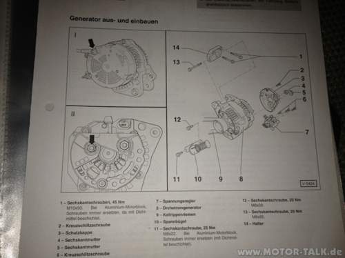

@isven. Ich habe das mal angeschaut und auch alle Luftschläuche abgemacht, sodass ich von oben an die Lima ran konnte. Das soannelemelnt lässt sich nach oben ziehen mit ner Nuss und ratsche. Nur dann hab ich keinen Platz um da was reinzustecken, zumindest dachte ich, dass ich das per Hand halten muss bis der Riemen ab ist, ist aber verdammt eng, das schassie stört. Sind das die 3 Schrauben nebeneinander von oben betrachtet?? Die lima ist dann soweit ich das sehen kann über einen Bolzen am motirblock angebracht?? Oder verwechsle ich da jetzt die Schrauben vom spannelement?

Ich stelle mal gleich ein Foto von einer Zeichnung rein. Dann siehst die Schrauben.
Mit dem Öl würde ich mal im Auge behalten. Hab vergessen, der schwarze Kasten links von der LiMa muss auch nach oben, sonst kann man da nicht den Dorn/Schraubendreher setzen.
Weiß jetzt gar nicht ob da bei mir auch Öl drin war. Ich glaube aber schon das es dort wie ein Ölfilm aussah.
Die Halter der LiMa sehen evtl bei Dir etwas anders aus. Es sind 2 lange Schrauben die Du entnehmen mußt um die LiMa abzubauen. Gingen bei mir recht einfach raus ohne die Spannung des Keilr.riemens.

4. riemenspanner mit der nuss und ratsche (fragt nicht welche größe) nach oben gedrückt und den riemen abgenommen. ( von unten gearbeitet)
5. riemenspanner von oben gelöst( es sind 3 schrauben nebeneinander, die sieht man von oben und man kommt sehr gut dran)
den riemenspanner muss man lösen, weil man sonst nicht an die untere schraube von der lichtmaschine rankommt.
6. 2 schrauben der lichtmaschine lösen
7. alle kabel abmachen ( ein stecker und ein kabel mit mutter)
8. die lima wackeln bis der arzt kommt, damit diese sich endlich löst und man sie dann nach unten runter lassen kann
