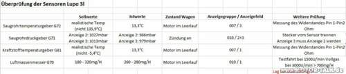

Guten Morgen,
ich habe gestern schonmal die oben genannten Sensoren geprüft. Anbei die Übersicht der Prüfung.
Kein Sensor war auffällig. Haben alle das gemacht was sie sollten. Nur beim Saugrohrdruckgeber kann ich leider den Abgleich nicht machen.
Vorgegeben wird, dass man den Wert Anzeigegruppe 10 - Anzeige 2+3 mit einem anderen "Spezialtester" von VW vergleicht - welcher mir aber nicht zur Verfügung stand. Jedenfalls waren die Messewerte des Saugrohrdruckgeber zu dem eines anderen Lupos relativ identisch.
