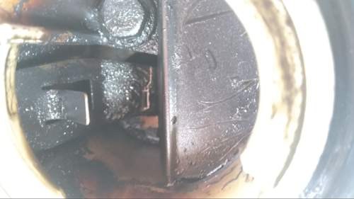

Mir ist nun aufgefallen, daß der Motor im Leerlauf und bei ganz niedrigen Drehzahlen doch ungewöhnlich nagelt. Auch direkt beim Start nagelt er ungewöhnlich. Klingt wirklich wie ein Diesel. Bei höheren Drehzahlen läuft er sauber und unauffällig. Bei der Probefahrt war mir nichts aufgefallen am Geräusch oder an der Leistung. Möglich, daß es nur bei kaltem Motor auftaucht. Hab den Wagen noch nicht angemeldet und bisher nur mal ein bischen im Stand tuckern lassen.
Hab schon mal die Suche hier betätigt und als worst case wurde Kolbenbolzen genannt, angeblich ein VW bekanntes Problem dieser Motoren. Ventilklappern klingt m.E. anders, heller. Auch Kolbenkipper klingen m.E. anders.
Werde mal nen Kompressionstest machen dieser Tage, bei sonem alten Motor (175Tkm) gererell kein Fehler.
Der AUC als 8V Motor hat zum Ventilspielausgleich Rollenschlepphebel mit hydraulischen Abstützelementen (Stößel), die mit Öl gefüllt sind/werden, die bei Verschleiß schon mal bei kaltem Motor ein Nageln produzieren können.

Hab mal die Kompression getestet, sehr gleichmäßig hoch auf allen Töpfen.
Dabei fiel mir auf, daß im Öleinfüllstutzen ne Menge Ölkohle zu sehen ist, sogar im Einfüllrohr die Innenwände hoch, kanns mitm Schraubenzieher abschaben. Kein Wunder, wenn da die Hydros streiken.

Welches Einfüllrohr? Der Verschlussdeckel sitzt doch quasi in der Zylinderkopfhaube.
Zwischen Luftfiltergehäuse und Einfüllstutzen gibts nur noch eine Manschette, die den Verschlussdeckel umrandet.

Wahrscheinlich würde bei dem Bj. die Zylinderkopfdurchlüftung noch nachgerüstet. So von wegen Frosttod.
https://volkswagen.7zap.com/.../
Eindeutig nicht.
Die Nachrüstung erfolgte bei MJ 2000 nur bis 11/1999 (FIN > 6X-Y-034 486)
Danach wurde die Entlüftung über den Schlauch 030 103 493 DB realisiert.
https://volkswagen.7zap.com/.../ Pos. #27
s. auch Foto des TE => https://img.motor-talk.de/KUUWLW-bt_CXLqIG.59.jpg
Hab noch nie so dick Ölkohle gesehen außer in Ventilschächten oder im Zylinder.
Oelkohle2
Oelkohle1
Das bisschen am Ölabweiser? Da sieht aber manche Drosselklappe schlimmer aus.

Ich werde mal so ein Additiv gegen Ölkohle reintun und dann frisches Öl. Dann kann ich auch gleich mal schauen, ob Späne im Öl bzw. Filter sind. Ich traue dem Braten nicht so richtig ...
