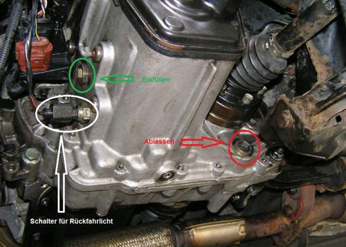

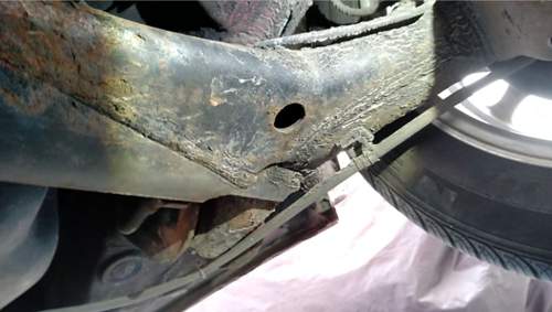

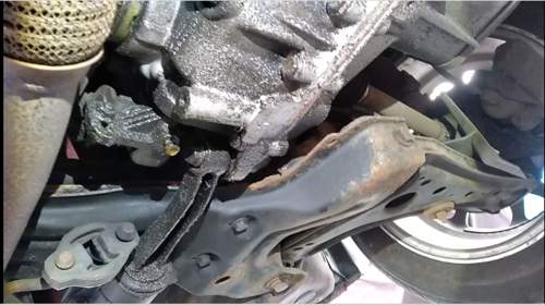

Dann hab ich mich gleich mal drunter gelegt um nach den Achsen und nach dem Getriebe zu schauen. Siehe Fotos. Die Achsen scheinen noch nirgends durchgerostet zu sein. Hab sie dann gleich großzügig mit Fluid Film eingesprüht.
Das Getriebe ist tatsächlich gut naß hinter dieser Schaltwelle (gelber Kreis). Ist das im roten Kreis die Nachfüllschraube?

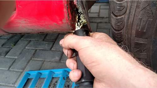

An den Schwellern hab ich nur ganz vorn eine Wasserablauf-Öffnung gefunden. Ist das so normal beim Lupo?

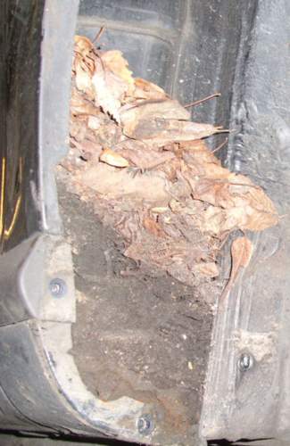

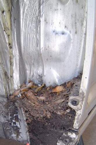

Dann hab ich Unmengen Dreck aus den Hohlräumen hinter den Radlaufinnenabdeckungen zu den Schwellern hin geholt. Mir unbegreiflich wie da solche Mengen dicke feuchte Ackerkrume reinkommen können.
Nein - s. Bild (17er Inbus). Soll=Unterkante Einfüllöffnung
Füllmenge 2,7 l SAE 75 ET-Nr. VW G060726A2
Simmering Schaltwelle 15x24x7mm ET-Nr. 085 301 227
In die Schweller selbst kommt ja auch kaum Wasser.
An vorderen Schwellerenden kommt der Dreck auch von oben aus dem Wasserkasten. Dort befinden sich in den äußeren Ecken Ablauflöcher, die freigespült werden sollten bis runter in die Radkästen hinter den Radlaufabdeckungen.
Aus dem Wasserkasten sollte eher Blätterzeugs kommen, aber da unten, das war purer nahezu frischer Acker. Schwarze fruchtbare Erde. Nicht ein trockenes Blättelein dabei. Pro Seite ein gut gehäuftes Kehrblech voll. Vielleicht hat er mal ne Überschwemmung erlebt. Kann mir sonst keinen Reim drauf machen.
@Feldheld schrieb am 22. Mai 2023 um 20:58:02 Uhr:
Aus dem Wasserkasten sollte eher Blätterzeugs kommen, aber da unten, das war purer nahezu frischer Acker. Schwarze fruchtbare Erde. ....
Das ist der Kompost von den Blättern der letzten 6 Jahre. 😁
Jedes andere Auto wäre da vermutlich durchgegammelt… der Lupo hält das aus… nach 25 Jahren Lupo kann ich dir sagen die Karosse ist vom Blech und Verarbeitung bisher das Beste Fahrzeug dass ich hatte..und Qualitativ unschlagbar

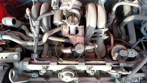

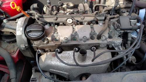

Hab heute mal den Motor unter der riesigen Lufi-Abdeckung in Augenschein genommen. Direkt einen losen Schlauch entdeckt. Unterhalb der Drosselklappe ist die ganze Ansaugbrücke ölig. Gleich auch mal den Lufi aus seinem Hochsicherheitsgefängnis geholt. Werde mir wohl am Ende doch mal einen Akkuschrauber zulegen.
Motorkennbuchstaben sind AUC.
Im Motorbereich ist soweit kein auffälliges Gemurkse zu finden, bin doch erleichtert.
Das ist der Entlüftungsschlauch vom PCV-Ventil ("Positive Crankcase Ventilation"😉 zur Drosselklappe. ==> https://volkswagen.7zap.com/.../ Pos. #36
Dieses Unterdruckventil im Bereich der Kurbelgehäuseentlüftung muss im Ruhezustand offen sein, bei einem Unterdruck zwischen 250 - 350 mbar muss es sich schließen.
Das heißt im Leerlauf, wenn die Drosselklappe geschlossen ist und als Folge ein hoher Unterdruck im Saugrohr herrscht, schließt sich das Ventil und die Gase aus dem Kurbelgehäuse werden nicht durchgelassen.
Bei Undichtigkeit des Anschlusses werden da natürlich Öldämpfe frei, die die Ansaugbrücke einsauen. Außerdem wird dort Falschluft gezogen.
Besorg dir bei VW einen neuen Schlauch mit der ET-Nr. 030 103 493 DA.

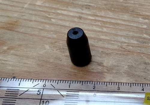

In dem Stück Schlauch, was jemand als völlig nutzlose Improvisation da drauf gesteckt hatte, steckte noch dazu dieses "Zäpfchen" (siehe Foto), welches den eigentlich 10mm Durchmesser auf 2mm verjüngte. Weiß zufällig wer, ob das so auch im Originalschlauch drin ist?
Hab mir jetzt erstmal was mit rumliegendem Material improvisiert. Mit zwei Stückchen Messingrohr 10mm und 8mm, die in einander paßten, ein Adapter gelötet, passende ölfeste Schlauchstücke drauf, sitzt prima.
Ich habe zwar noch nie so einen Schlauch zerlegt, aber was sollte diese Manipulation für einen Sinn machen.
Evtl. ist das PCV-Ventil defekt und deshalb daueroffen, so dass es im Leerlauf zu falschen Abgaswerten geführt hat.
Der verwendete Schlauch war eh komplett offen, da er beidseitig 10mm war, während der Anschluss an der Drosselklappe nur 8mm ist. Da nützt dann auch die Verjüngung nicht viel.
