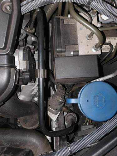

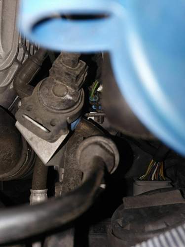

Das war 100%ig zumindest eine Fehlerquelle. Warum glaubst du haben die auf dem Rohr den Gummipuffer montiert? Der ist für abrupte Lastwechsel wenn Schwingungen an dem Rohr auftreten sollten. Das getacktete Sekundärluftventil ist auch nicht ohne Grund in so einen dicken Gummiblock eingesteckt.
Da unten an dem Behälter überträgt sich das Geräusch natürlich direkt auf die Karosserie.
Aber das hast du ja jetzt anscheinend vernünftig behoben.
Jetzt sieht man doch die alten Vibrationsspuren an dem Behälterrohr noch viel besser.

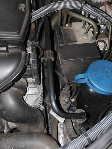

knapp 5km gefahren und ich würde sagen das hat noch nicht so viel gebracht. Es ist nicht mehr ganz so penetrant aber nach wie vor deutlich zu hören.
Und das Rohr liegt auch nach der Fahrt noch an der Stelle von gestern Abend?
Nicht das es sich zurück gedreht hat.
Wenn nicht dann tausche noch den Gummihalter von dem Ventil aus. Die E.Nr. steht ja darauf. Vielleicht ist der Block einfach ausgehärtet.
Hast du denn auch dieses und ebenfalls das andere Rohr weiter verfolgt nicht das eins oder beide noch irgendwo direkten Kontakt zur Karosserie haben. Das Ventil tacket doch so leise das es alleine nicht diese Geräusche in den Innenraum übertragen kann.

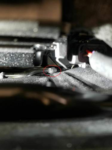

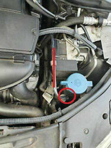

Unten auch noch ein Foto von dem zweiten "Rohr" was sich in dem rot markierten Clip befinden sollte. Die Stelle ist ungefähr auf der Höhe des in Fahrtrichtung linken Federbeines (Stoßdämpfer).
Clip zweites Rohr
Die letzten tage konnte ich mich nicht melden, sorry. Habe heute morgen mal eben einen Blick unter die Haube geworfen, die Leitung hinterlässt noch Spuren an einer der Gaskabel die mit Plastik ummantelt ist. Auf die schnelle konnte ich es nicht anders drehen, aber da werde ich heute Nachmittag nochmal in Ruhe ran und dein Bild auch nochmal bei mir abgleichen.
Es ist aufjenfall besser geworden! Der Feinschliff kommt dann heute Nachmittag hoffentlich ;-)
