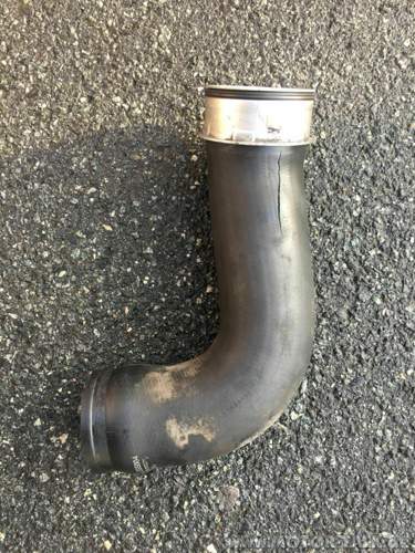

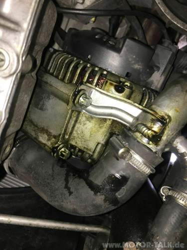

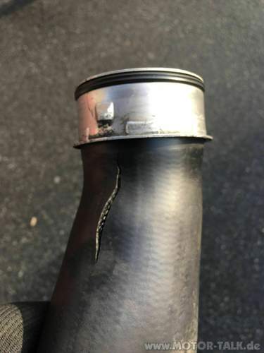

ich habe auf ca 100000km drei Ladeluftschläuche gebraucht. 2 habe ich aufgehoben, beide Hutchinson. Eigenartigerweise verschiedene Teilenummern: A639 528 1982 und A639 528 2882, was jetzt drin ist habe ich nicht aufgepasst (für 116CDI). Alle Original von Daimler. Dürfte eigentlich nicht sein dass die so schnell den Geist aufgeben. Verabschiedet haben sie sich nie bei Vollgas sondern immer nach längeren langsam gefahrenen Strecken.
