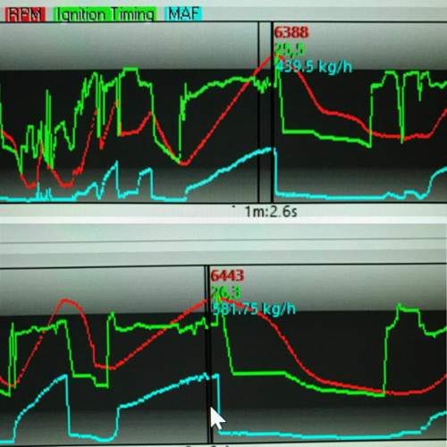

Ich poste euch heute Abend mal zwei Bilder. Einmal Last mit dem defekten LMM und einmal mit halbwegs gesunden LMM. Weiß erst wie gesund wenn der ganz neue da ist.
ich habe mir heute beide luftbälge und nen hella LMM bestellt.
Deb Leerlaufregler hatte ich ausgebaut und geprüft, der ist in ordnung. ich muss auch mal die DK ausbauen und reinigen, die sah zwar sauber aus, denke aber das es nicht schaden kann, die mal nach 210tkm zu reinigen

So, da bin ich mit meinem Versprechen.
Der obere Abschnitt zeigt den alten defekten LMM, Unten sieht man den relativ Gesunden.
Hellblau ist die angeforderte Last/Luftmasse (sind proportional abhängig)

@donBogi merkt man den leistungsunterschied?
ich erhoffe mir zwar kein wunder, aber wäre halt super, wenn man doch etwas merkt.
Abhängig von der Abstimmung des Motors aber ja, es hat einfach Leistung gefehlt.
Mein Wagen ist Obenrum sehr scharf und mit dem defekten LMM war es halt ... Mau 🙂
