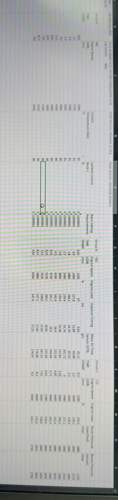

Welche Luftmasse sollte man bei 5900 Umdr/h und 1,3 Bar LD haben?
Sind 195 g/s OK.oder sollte der LMM mal neu ?

Kann man nich zoomen.
Oke ich versuche etwas anderes
Moment bitte
Sorry
So besser.?
Sonst muss ich es schneiden und ihn 2/3 Bilder schicken
Nee ,ist ganz schlecht
Hhmm
Okee ich probier noch was
Sorry
Und so ?

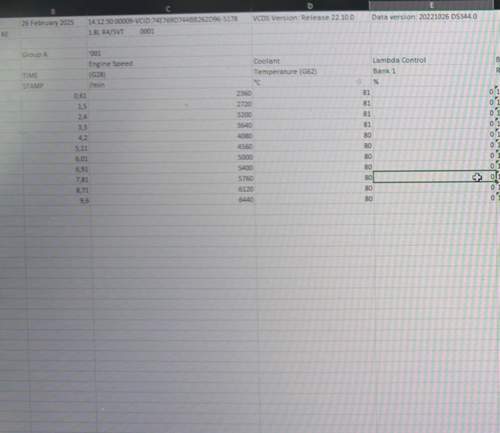

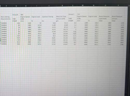

Im fehlen ca 0,1 Bar Ladedruck. Könnte am LMM liegen. Ausserdem ist er entweder noch nicht richtig auf Betriebstemperatur oder der G62 ist nicht in Ordnung
Hmm oke. Ja werde den LMM eh tauschen dem nächst.
Ja habe ich leider auch erst später gesehen, hatte die Klima AN wahrscheinlich weil die Lüfter da mitlaufen ist er nicht ganz auf Temp. gekommen.
Aber was meinst du sonst sieht alles oke aus.?

Die Einspritzdauer ist relativ hoch würde ich mal behaupten für die Leistung. Die Lambdawerte kann ich leider nicht genau erkennen auf den Bilder (kann aber beim APX ja eh nicht so viel anzeigen weil nur Sprungsonde wenn ich mich richtig entsinne oder?)
@Niklas2404
Oke was bedeutet das mit der hochen einspritzdauer?
Ja lambdawert konnten wir irgendwie nicht auslesen.

Also beim BAM sprechen die hohen Einspritzzeiten meißt für zu wenig Sprit (zb. durch Benzindruck) oder ein LMM der zu wenig misst, dann gibt da Auto Sprit hinzu (anhand der Lambda-Sonde). Beim APX müsste ich erstmal recherchieren, denn dieser kann durch seine Sprungsonde glaube nur Lambda 1 oder ungleich Lambda 1 Messen.
Zu den 80 Grad Wasser, Kumpel von mit hatte beim Kauf seines TTs auch recht wenig wasser Temp. Bei ihm wars im endeffekt ein "Racing" Thermostat, das üffnete schon bei 80C.

Oke ja ich werde das mit der Temp. Mal im Auge behalten. Und sonst auch den Sensor tauschen.

Ich weis nicht evt. Kann es auch der schlauch sein vom benzindruckregler sein, der sieht auch sehr porös aus.
Beim Thermostat weis ich es wirklich nicht.

Habe einen gechipten TT APX, SKN-Tuning, 270PS/ 5900Upm, 258kmh-Vmax. Ist auch so eingetragen.
Mit Vac-Com 3. Gang Vollgas wurden ca 200 g/s gemessen (genauen Werte weiss ich nicht mehr)
Auch konnte mit 261kmh (GPS-Messung) die Vmax- Angabe bestätigt werden.
Ich hatte damals einen Ölgetränkten Sportluftfilter eingebaut, der aber durch Öldämpfe den LMM verschmutzte.
Die beste Kombination, zumindest für den APX bis zu ca 270 PS, die wir rausgefunden hatten waren:
Original Audi Papierluftfilter, Bosch LMM vom RS4 und einen verstärkten LMM- Schlauch, der sich bei hoher Belastung und Temperatur auch gerne mal zusammenzog.

"oder ein LMM der zu wenig misst, dann gibt da Auto Sprit hinzu"
Genau anders herum: wenn der LMM zu wenig misst wird natürlich auch weniger eingespritzt. Dann läuft er zu mager...und am Ende zu heiss.
Die Lambdaregelung merkt das zwar, aber überfettet dann nicht. Zumal unter Volllast, wenn ich mich recht entsinne, die ME7 Steuergeräte mit Gemischanreicherung arbeiten und dafür die Lamddaregelung temporär deaktiviert ist.
