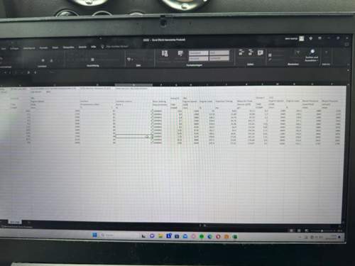

Hallo Freunde 🙂
Ich habe heute mit einem Kumpel, mit VCDS eine log fahrt gemacht.
Hoffe man siehts auf dem bild.
Aber ich würde sagen sieht alles gut aus.
Was meint ihr .?
Mit freundlichen Grüßen
Wie soll das bei der Grösse jemand lesen können
