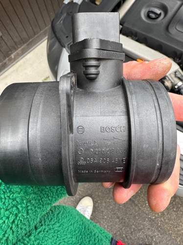

@Ronii98
Welcher hesteller steht denn auf deinem LMM bzw. dem Gehäuse drauf. Mich würde beides mal interessieren 🙂.

@Niklas2404
Also ich habe das von Bosch verbaut.
Es ist auch schwierig ein Richtigen LMM zu finden.
Ich habe das mit dem E am ende. Viel haben A
Dan gibt’s von Hitachi auch noch.
Das wäre der den ich verbaut hatte.

Hast also so wie es aussieht noch das Ori gehäuse drinne, mit EX ist dann die Teilenummer des ersatzes weil die E irgendwann bei Ori Händler entfallen ist. Der Sensor selbst in dem Gehäuse wird dann höchstwahrscheinlich auch ein Bosch sein.
Ja viele nehmen auch den Hitachi als Austausch/Ersatz zum Bosch, sollte aber eigentlich nicht so gut laufen wenn Ori nen Bosch drinne war weil diese wirklich Softwaretechnik einen Unterschied haben.
(für alle die es genau wissen wollen, im Kennfeld MLOFS hat der Bosch Sensor einen offset von 200 (kg/h) und der Hitachi 0 da diese verschiedene Spannungen haben bei 0 Luftstrom)
