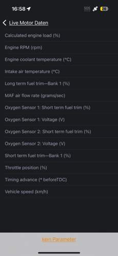

Hallo Leute habe einen TT 8n apx
Habe die g/s ausgelesen
Im stand bei Leerlauf komme ich ca. Auf 3.0
Im 4gang bei Drehzahl ende ca auf 174.
Ich weis nicht, sind das gute werte oder denkt ihr ich muss den Luftmassenmesser tauschen.

Leider Kann ich den Ladedruck nicht Auslesen.
Aber der Verbrauch ist ca bei 10.6 fahre aber halt auch viel Kurzstrecke oder gebe mal gerne gas. Aber er fühlt sich eben oben Raus auch ein bisschen träge/zäh an.
Du kannst doch die G/S Werte auslesen...dann kannst du auch den Ladedruck auslesen
Ich habe Leider nur die Carly app
Und bei den Live Daten ist leider der Ladedruck nicht dabei.
Kann nicht sein, das man die G/S Werte hat und den Ladedruck nicht...Du musst in den MWB 115 .3 und .4
Das alles kann ich sehen mehr leider nicht.

Denkst du das er nicht genug Ladedruck macht und darum zu wenig g/s hat?
Das hängt alles zusammen, ich muss erstmal den Sollwert wissen.. damit ich weiß was das Motorsteuergerät anfordern. Du sagst ja da ist eine Software drauf

Bei mir ist alles Original
Es ist ein APX bj1999
Habe auch so weit alle Schläuche etc. Kontrolliert, sind alle dicht. Plus das n75 Ventil habe ich auch gemessen macht 28om.
SUV ist auch ein stärkeres reingekommen.
Danke dir viel mal für deine Hilfe @bullTT68
Okay dann passen die G/S Werte.
