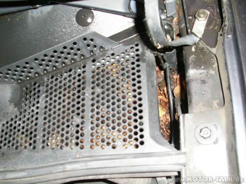

Wenn man diesen Laubwald hinter dem Lüftungsgitter im Motorraum sieht, ist der Pollenfilter auch nicht besser. Ein Blick reinwerfen (und reinigen) auf jeden Fall.

Wie schon beschrieben, unter dieser Abdeckung vorne rechts. Diese breiten Clips vorsichtig entfernen. Und komm bloß nicht auf die Idee so ein "Kühlerdicht" reinzukippen, das kann dann auch den Kühler, und andere Bohrungen dichtsetzen.
Ok danke, ich habe mir den Filter eben mal angesehen. Der sieht noc ziemlich gut aus, schön klar und nichts vergammelt. Mir ist nur aufgefallen, dass da zeimlich viel Laub drinhängt, auf dem Filter und unter dem Filter liegt.

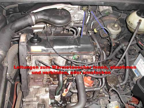

mein freund dir wurde doch schon der tausch des waermetauschers freundlichst empfohlen.
da es sehr aufwendig ist, kann man selbigen erstmal "kurzschliessen"...
im motorraum die 2 schlaeuche verbinden - auf wunsch kann jemand bestimmt ein bild posten.
dann haste
1. erstmal den sommer ueber kein problem
2. erkenntnis das es 100 prozentig der waermetauscher ist und wenn du die karre im winter fahren willst, handlungsbedarf besteht!
der blaue deckel bringt dir nix, ausser er oeffnet bei zuviel druck frueher und laesst den waermetauscher ganz - DEINER ist aber offensichtlich schon undicht!
der blaue ist reine vorsorge...
ist die motortemperatur i.O. ? luefter laufen ?
Wärmetauscher, hab ich vor paar Seiten auch gepredigt. "Kurzschluß" würde ich so machen. Hat beim Passat auch den Sommer über funktioniert, aber leider ist der Winter schnell wieder da, und dann brauchst Du die Heizung 😁

Das ist überhaupt die beste Idee - über'n Sommer mal testweise verbinden, den WT außer Gefecht setzen!
Innendurchmesser der Schläuche messen - passende Verbinder gibts in jedem Baumarkt um ein paar Cent!

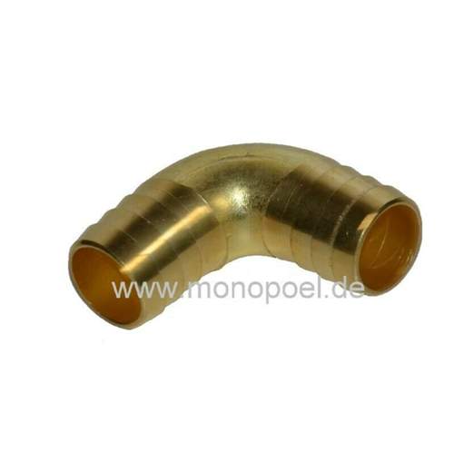

Würde hier zumindest zu einem Winkelstück raten (Bild), dann brauchste die Schläuche nicht gar so arg zu verbiegen - nicht daß da auch schon was rissig ist - dann hättest die Sauerei perfekt... 😁
Ein reiner U-Verbinder wäre natürlich das Optimale, habe ich aber noch nirgends gesehen, bisher. Vielleicht mal im Sanitär-Fachhandel fragen!
