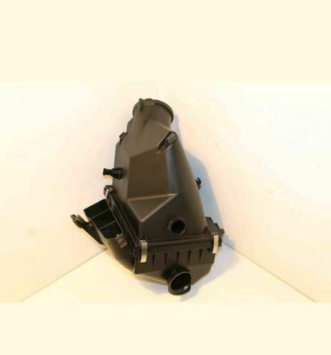

Also schonmal vorweg:
A6 4b limo 99er AKN
Ich hab diesbezüglich noch nichts im forum gefunden.
Mir kommt der Rüssel zwischen kühlergrill und luftfilter Kasten besonders an den Engpässen relativ klein dimensioniert vor.
Am Beispiel des akn unter vollast sollte er bei 900-1000mg/hub und nem Ladedruck von 1.2bar ja etwa 70L Luft pro Sec ansaugen (oder denke ich da falsch?)
Bei solchen Dimensionen kommt mir der Rüssel eben relativ schmal vor und dazu kommen ja noch die Engpässe.
Des ganze würde dann in höheren Belastungen für den Lader resultieren weil er ja zusätzlich zum Überdruck den er auf der Druck Seite aufbauen muss noch gegen den evtl entstehenden Unterdruck auf der saugseite kämpfen müsste.
Da ich ein bodykit verbaut habe und dadurch grosse Öffnungen unten an der Stoßstange habe habe ich mir überlegt die ansaug Führung von der Stoßstange zum luftfilter Kasten umzubauen. Etwas größer dimensioniert und eben direkt am diffusor Gitter um Viel und kalte Luft ohne Umwege ansaugen zu können.
Was haltet ihr von diesem Gedanken Gang und hat sich schonmal einer darüber Gedanken gemacht ?
Zumal halte ich das für Quatsch! Die Audi Ingenieure haben die Luftansaugung zu 100% x-mal berechnet, simuliert und erprobt. Da gibt es nichts zu optimieren vorallem nicht von einem Laien!
Und bei einem 0815 original Audi lohnt es sich kein Bisschen! Wozu den Aufwand um etwas zu "optimieren"?

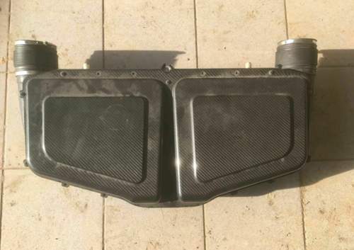

Hallo ich hab mal eine frsge und zwar ist es denn möglich den luftfilterkasten vom rs6 auf den s6 zu bauen
Und dann??
Das ist keine wirkliche antwort
Ich habe mir ein rs6 Aschenbecher eingebaut. Geht wie sau.
Noch mal unabhängig ob das passt. Es gibt den Plazebo Effekt. Egal ob rs6 endtopf/ luftfilter oder Öl einfüllstutzen. Das Wagen bekommt nicht mehr Leistung oder sonst was.
Wenn man alle 10.000 km den luftfilter wechselt bringt das mehr als alles andere.
Mir geht es eigentlich drum das er im oberen drehzahlbereich etwas mehr luft bekommt da er ab ca 5000 ein wenig zugeschnürt ist
Also nochmals zur frage ist es möglich
