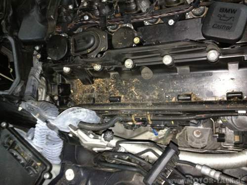

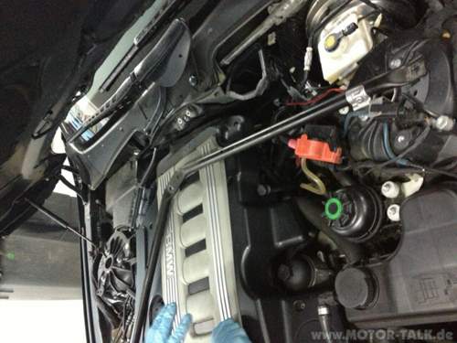

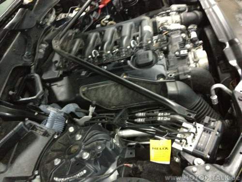

Hier noch ein paar Bilder vom luftfilter Wechsel von meinem 525d LCI. Haben gestern denn Filter gewechselt. Neuer Filter ist ein original bmw
A
B
C
+2
