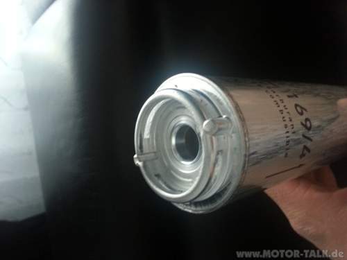

Danke euch vielmals, aber eine letzte frage noch.
Habe mir heute den krafstoffilter besorgt. Der hat ja einmal einen normalen schlauchanschluss, und einmal siehe foto.. Da ist ein plastik stopfen drinnr muss ich den irgendwie vorher rausholen bevor ich den anschliesse??
Und ich meine gelesen zu haben das die Halterung auch neu gemacht werden muss stimmt das?
Ps. Habe für den Filter 34€ bezahlt ist von Mahle/knecht
20130517-100131
Hallo!
Auf diesen Anschluss kommt die Kraftstofffilterheizung dran 🙂 Du musst diese vom anderen Kraftstofffilter lösen (da gibt es eine Befestigung bzw. Sicherung, die man lösen muss) und dann kannst du die Filterheizung wieder anschließen samt Stecker. Halterung muss nicht zwingend neu, falls nicht korrodiert.

Hab es erst hinter mir. Wichtig ist, dass du beim Abschrauben der Bodenabdeckung auf die Schrauben achtest. Da gibt es Metall und Kunststoffschrauben. Weiterhin brauchst du keinen Eimer wenn du den Filter waagerecht hälst (läuft nix zurück nur der Filter ist halbvoll). Den Dichtring nicht vergessen zwischen Heizung und Filter. Leg dir zwei neue Schlauchschellen zurecht, die Alten sind gepresst (vorsichtig aufschneiden und nicht lange rumpopeln und was kaputt machen).
