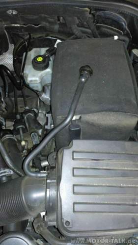

2. Ich hatte die letzten Wochen öfters das Problem, dass die ESP Leuchte während der Fahrt (egal ob schnell oder langsam) anging. Heute auf der Heimfahrt hat sich die Motorkontrollleuchte gemeldet. Den Fehler konnte ich per Bluetooth Adapter auslesen und löschen, habe danach nochmal genauer nachgeguckt und nach dem Luftfilter gesehen, dieser wurde aber bei der Intervallprüfung vor einem halben Jahr ausgetauscht und sah noch Top aus.
Allerdings ist eine Ableitung abgerissen und hat im Mottorraum rumgehangen (Foto). Worum handelt es sich hierbei genau? Kann ich das vorerst "fest kleben" und das passende Ersatzteil selber bestellen und einbauen? Wo sollte die Leitung hinführen? Das konnte ich mit Handylampe in der Garage leider nicht genau erkennen.

Denke das ist für die Sekundärluftpumpe. Das ist nicht schlimmes denke ich.

Die Leitung ist an der abgebrochenen Verbindung nur einige MM groß

Ich war gerade nochmal unten. Es handelt sich um den "Unterdruckschlauch" (pwo 03f 103 558), der direkt in den Motorblock führt. Leider steckt der Gummiverschluss noch im Motorblock und war selbst mit Schlitzschraubenzieher nicht herauszuhebeln (wobei das mit Gewalt sicher gegangen wäre). Ich schau mich dann mal nach ersatzteilen um und kleb den jetzt erst mal "fest" (soweit wie möglich, wenn da viel druck drauf sein sollte, wird das wohl nicht halten)
ok, es handelt sich bei dem abgebrochenen Teil um das "Ventil für Kurbelgehäuseentlüftung". Das Plastik steckt noch im Motorblock, mal gucken ob ich das überhaupt raus bekomme.
Hatte ich auch schon bei unserem 1.2 TSI - mit Geduld geht das Plastik incl. Gummi raus, danach kannst Du dann das neue Ventil (irgendwas um 13€ rum) auf den Schlauch stecken und ins Gummi stecken. Ist halt etwas eng da unter der Luftführung, aber es geht schon. Bei uns kam oben Öl raus, was ich dann gerochen habe, also nicht ewig hängen lassen....

Gestern habe ich die Teile direkt auf dem Heimweg beim VW Händler geholt und alles getauscht. Danach ist zum Glück nichts mehr passiert (Fehlercodes habe ich auch nochmal löschen lassen) - Jetzt hoffe ich einfach, dass er weiterhin durchhält :>
