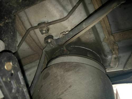

Guten Morgen,
ich fahre seit knapp 2,5 Jahren R-Klasse und bin mit dieser sehr zufrieden. Ich stell mein Auto einmal im Jahr zum Service, soll heißen, dass ich selbst nicht dran herum schraube (mangels Zeit, teilweise Können und vor allem fehlender Werkstatt).
Meine Frage betrifft die Luftfederung hinten: Wenn ich das Auto in meiner Garage abstelle, dann senkt sich dieses hinten ab (Der Wagen ist BJ 10/2008 mit 230.000 km). Nun lese ich hier im Forum immer, dass der Tausch der "Luftbälge" dieses Problem löst.
Dass diese Luftbälge ein Verbrauchsteil sind und irgendwann getauscht werden müssen, ist mir schon klar. Mein Problem ist allerdings, dass das Absenken des Autos in der Garage manchmal nach 20 Minuten und manchmal nach 4 Tagen geschieht.
Das versteh ich nun nicht: Wenn hier was verbraucht und undicht ist, dann muss sich sich das Auto doch immer gleich verhalten. Heute steht er zB schon seit 3 Tagen in der Garage und hat sich noch nicht abgesenkt (obwohl die Winterreifen - also Gewicht - noch im Kofferaum drinnen sind).
Ist dieses Verhalten bekannt und was wären Lösungsvorschläge dazu?

Hallo Joachim,
die Unterschiede treten auf, da sich der Luftbalg teilweise durch überlappen der Gummis sozusagen selbst verschließt. Je nach Verschmutzungsgrad des Luftbalgs gelangt so etwas mehr Luft, mal etwas weniger Luft durch. Die undichte Stelle liegt auch meist an dieser "Falte".
Anbei ein Foto wo man diese Falte im ausgefederten Zustand (hochgebockt) und den entsprechenden Defekt in einem sehr hohen Ausmaß (war bei meinem Fahrzeug der Fall, davon stammt auch das Foto) gut erkennen kann.
Der Tausch ist in der Tat eine der einfachsten Aufgaben an dem Fahrzeug, wobei man die Drehmomente der Befestigungsmutter des Luftschlauches unbedingt beachten sollte.
Ich habe die Luftbälge von Arnott verbaut, welche seit inzwischen sechs Jahre sorgenfrei dicht halten. Ursächlich wird der Defekt durch Schmutzablagerungen an der Falte verstärkt. Eine Abschirmung gegen Umwelteinflüsse hätte sicher für längere Lebensdauer gesorgt, ist aber sicher nicht gewünscht von Seiten der Hersteller.

Hallo schnauplow,
vielen Dank für dein schnelle Antwort, dein Luftbalg sieht ja wirklich krass aus
