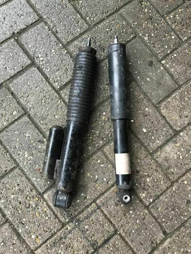

2015 hat der Wagen hinten neue Bälge bekommen, und auch Stoßdämpfer ( einen ) hat er wechseln lassen, auch hinten, angeblich bei Mercedes,was ich ihm aber nicht abnehme, bzw abnehmen wollte.
Egal , ich bin dann ans Werk und alles nachgeguckt. Am linken Balg die Leitung überprüft , mehrmals, Leck gefunden und mit Schnellverbinder erstmal geflickt. Hält dicht und er steht gerade da. Nun der Hammer.:

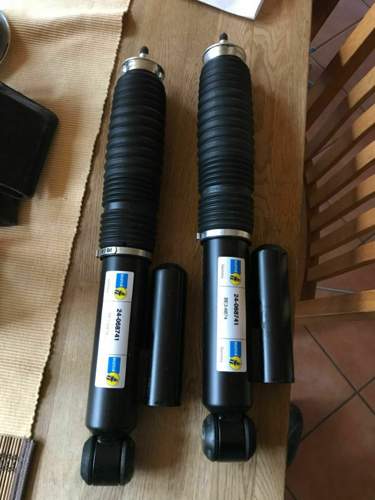

Links ist der original Dämpfer drin von Mercedes mit Kartusche. Rechts einer aus dem Zubehör von Sachs ohne Kartusche. Daraufhin habe ich erstmal 2 Bilstein Dämpfer bestellt die ich am nächsten WE einbauen werde. Daher glaube ich auch nicht das das bei Benz gemacht wurde, ich selber und auch ne vernünftige Werkstatt wechselt paarweise.
Und wenn nur einen dann zumindest einen der baugleich ist, nicht so ein Pfusch.

Hoffe das es das nun gewesen ist. Die Luftbälge sind auch von Bilstein die 2015 gewechselt wurden. So hab ich dann hinten komplett Bilstein und das wollte ich auch so. Kleinigkeiten wie Coming Home , Spiegelblinker links ( Steinschlag ) und elektr. Laderaumabdeckung auch noch repariert, nun hat er erstmal nix mehr ..... dachte ich. Fahre aus der Waschanlage und siehe da ... SRS Rückhaltesystem defekt ...Werkstatt aufsuchen. :-((( Ader am Hals wurde immer dicker. Motor aus und wieder an ....Fehler meldung weg und auch keinen Fehler gespeichert. Sehr seltsam ..... Werde gleich nochmal ne Runde drehen und mal gucken....

Der Dämpfer von Sachs ist zudem auch noch für einen Classic nicht für Avantgarde. Die neuen sind unterwegs zu mlr nach Hause per DHL. Bilstein B 6 .
Samstag sind die drin und dann ist alles gemacht worden . Danach muss ich mich um Freundins Auto kümmern sonst gibt das Mecker :-)))
Die kommen morgen rein dann ist alles komplett Bilstein hinten. Dann sollte das Thema erstmal erledigt sein ....
So ,ich habe alles fertig und das Fahrzeug steht schnurgerade da , Nabenmitte bis Kante Kotflügel 36 cm auf beiden Seiten. Harter Kampf aber nun ist alles fertig. Nebenbei ein Bild von dem Schrott der da eingebaut war. Der Sachs Dämpfer sieht aus wie orig. von Benz. Der andere ist ein JPB , keine Ahnung was das ist und wo das herkommt das zeug. Auf jeden Fall ist der nun hinten komplett mit Bilstein ausgerüstet , daß sollte erstmal gut sein für die nächste Zeit.
Ich frage mich wer so einen Müll verbaut und warum nicht paarweise gewechselt wird. Und wenn nur einen dann doch zumindest baugleich..... Vielen Dank an die anderen hier für die Statements und Meinungen.....
