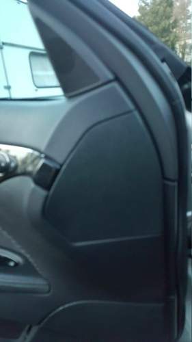

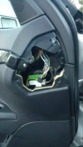

Du musst keine Türverkleidung entfernen einfach kleinen schwarzen Deckel oben links abnehmen . Dann kannst du die Stecker entfernen . Und die Kabel sind nicht dick . Du musst ja erstmal das Isolierband entfernen dann wirst du es schon sehen
So bitte. Das spiegelgehäuse dann vorher entfernen bevor du den Spiegel abschraubst
20151215-163059
20151215-163127
Hast du einen MOPF oder Vormopf? Die Türverkleidung brauchst du nicht abnehmen. Hochtöner raus, Deckel ab um an die 2 Stecker zu kommen vom Spiegel im Tür SG.
