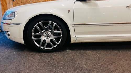

Das ist der Zustand nach mehreren Tagen Standzeit, vorne links passen 2 Finger rein, hinten drei. Optisch finde ich, dass er vorne bissl runter geht. Vorne rechts passt nur ein Finger zwischen Reifen und Radhaus. VCDS gibt keine Fehler aus. Bei Fahrtantritt hört man den Kompressor sehr kurz tackern und dann ist Ruhe, während der Fahrt kein Vernehmbares Nachpumpen. Nach Abstellen und Verriegeln wie immer das kurze Ablassen von Luft. Ich denke das vordere, rechte Federbein muss erneut werden und das linke geht nur System-bedingt mit nach unten. Oder sehe ich das falsch. Abendliche Grüße!
Hast du z.B. mit Seifenwasser den Restdruckhalteventil auf Undichtigkeit geprüft? Muss nicht immer der Luftfeder defekt sein.
OK, das mach‘ ich die Woche… danke!
Schicker wagen!
Der sieht in Summe tief aus, oder täuscht das? Ist da was elektronisch oder mechanisch „getuned“ worden und evtl. hier der Fehler zu suchen?
Verstehe ich das richtig, wenn Du die Fahrertür öffnest regelt er nicht nach und fährt ihn wieder hoch? Auch nicht wenn er im Stand läuft? Dann würde ich eher auf ein elektrisches Problem tippen (Sensor) als auf ein mechanisches …
Danke! Nein, alles Serie, nie was tiefer gelegt worden, Bild im Fahrbetrieb anbei, normale Höhe mit 19“ (hatte die Omanyt in 275 19“ ab Werk, war mir zu fett, habe 255 Helios 19“). Vielleicht falsch ausgedrückt. Es ist alles wie immer seit Jahren, beim Starten geht ganz kurz Komp. an (Sekunden) und Auto geht vorne hoch auf Normallage, beim Abschliessen macht es hinten wie immer kurz zzzzzzzzzttttt also auch wie immer. Habe nur nie darauf geachtet dass er nach Tagen vorne bissl runter geht, evtl war es immer so oder wie beko schreibt Ventil. Checke ich diese Woche.
