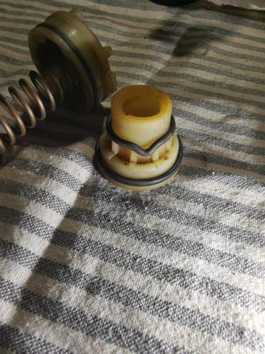

Habe den Kompressor heute ausgebaut...
Habe auch das Ventil wie auch immer das heißt auf gemacht.
Dabei ist mir aufgefallen das der eine Dichtring komisch geformt ist ist da normal?
Ich kenne das Teil nicht, aber das ist ganz garantiert nicht normal.
Wenn es nicht zuviel Arbeit ist, würde ich zuerst nur den O-Ring erneuern.
Ok danke für deine Antwort...
Dann muss das aber von Anfang an so gewesen sein.
Ich denke ich habe noch den ersten Kompressor sah jedenfalls so aus als wäre da noch niemand dran gewesen und ist auch original Audi.
Mich macht es auch stutzig man sieht da wo der Gunni auflag ist eine Lücke deutlich zu sehen.

Da du den Verdichter ja schon raus hast würde ich ihn auch mit den vorhandenen Teilen aufarbeiten.

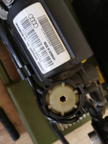

Das Teil auf dem Bild hatte ich so auch noch nicht in der Hand. Kannst du bitte mal n Bild machen von der Stelle wo du das ausgebaut hast?

Ja klar mach ich das ist aus dem Ablassventiel am Trockner.
Das ging ja fix. ;-())
Dachte ich mir. Ich hätte gerne die Stelle gesehen wo der O-Ring sitzt.
Da Dieser aber „nur“ etwas verformt ist und nicht „kaputt“ ist könnte das tatsächlich so „gehören“…
Ich glaube aber nicht dass das dein eigentliches Problem ist. Kann man ja „hören“ wenn das System wieder unter Druck steht.
