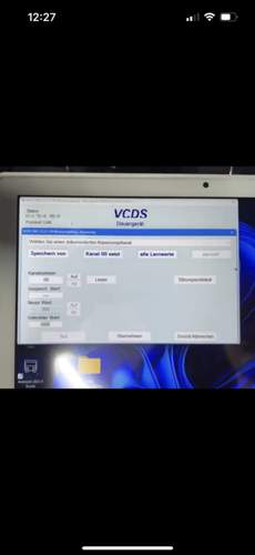

Ich bin neu hier und hab folgendes Problem mit meinen Q7(4L)
Die gute Nachricht zuerst, das Fahrwerk lässt sich in allen Modi ansteuern fährt auch normal hoch und runter.
Ab einer Geschwindigkeit von 120 blinkt kurz die gelbe Lampe vom Luftfahrwerk, geht auch gleich wieder aus. Kurz darauf geht sie wieder an, Niveauregulierung im MMI lässt sich nicht ansteuern, und der Wagen geht komplett in die Knie.
Rechts ran fahren, kurz warten, Kompressor pumpt den Wagen wieder auf Höhe.
Ich hab jetzt schon einige Beiträge hierzu gelesen, aber so richtig finde ich nicht was für mich zutrifft.
Man muss dazu sagen, vorne Rest war der Höhensensor defekt, dann wurden alle 4 gewechselt, über vcds wurde die Fahrzeughöhe wieder neu kalibriert
Woran kann es liegen?

Aber wenn die angezeigten mit den gemessenen Werten übereinstimmen sollten die Sensoren i. O. sein.
Wenn die Steckverbindung ect. soweit i. O. ist würde ich auch auf den Block tippen.
Ich habe aber auch schon von einem „aufgehängten“ SG gelesen. Mal abstecken…
Bernd
Ja wenn ich z.b auf hebebühne rauf fahre dan zeigen die sensoren auf mm genau an :/
Kann des sein das vl die Lernwerte auch zurückgestzt worden sind ? Und er aber das Normaniveu auch nicht mejr erkennt… echt komisch
Was für „Lernwerte“?
Das „Luft“fahrwerk pegelt sich nach den Modi ein. Festwerte…
Teste einfach nochmal die Funktionen durch. „Federbein entlüften“ z. B.

Ja es lässt sich entlüften sowie vorne auch hinten…
Rechts hinten beim befüllen braucht er länger als links und steht schief…..
Das habe ich Gemeint…
Grundeinstellung?
@White-Head666 schrieb am 10. August 2023 um 10:00:20 Uhr:
Grundeinstellung?
Er Lässt mich nicht machen er fährt runter aber hoch nicht mehr kompressor schaltet nicht… anzeige drinnen geht nur automatik
Eventuel noch ein railais ? Motorraum ?
