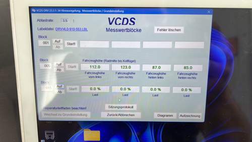

@Ari.ade schrieb am 4. August 2023 um 10:22:56 Uhr:
Vorne rechts hätte ich nichts bemerkt…
Mann kann auch vorne nur absenken und hinten nicht … hmm
Liegt es wirklich an den RDH-Ventil
Laut deinen Daten (Bild) steht die Kuh vorne rechts aber am höchsten.
Jetzt solltest du erstmal messen ob diese Werte auch der Realität entsprechen…
Und hinten ist die Kuh schon runter, laut Werte.
Diese werte sind allerdings nicht korrekt 🙂
Habe nachgemessen jetzt hab ich hochgepumt und Wagenheber modus reingetan seit gestern lässt er nicht nach.. aber bei zündung aus ohne wagenheber kommt er runter und wenn ich starte pumpt er hoch…
Habe jetzt neue ventile bestellt mal sehen was sich dan tut 🙂

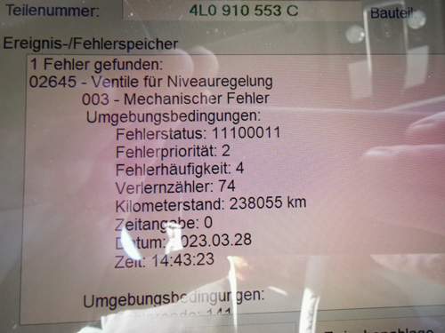

Update:
Habe jetzt neue Ventile verbaut leider ohne Erfolg…
Wenn ich die Anpassung machen will und vorne links anfange dan fährt er aber hinten links runter und nicht vorne links.. und nach paar sekunden ist allles Rot kanal nicht verdügbar …
Kann das sein das der neue Ventilblock von Miessler defekt ist ?
@derSentinel schrieb am 4. August 2023 um 19:26:59 Uhr:
@Ari.ade schrieb am 4. August 2023 um 10:36:15 Uhr:
Wenn ich Z.b hinten grundeinstellung mache auf befüllen gehe dan pumpt er hinten nur 2-3 sekunden hoch und die werte(Druck) steigt in 1 sekunde von 4bsr auf 7bar… und vorne fährt er ganz geschmeidig hoch und sagt auch Fertig….
Wieviel bar sind es dann vorne?
Vorne habe ich 6,84
@White-Head666 schrieb am 5. August 2023 um 09:36:56 Uhr:
Ja die werte stimmen soweit ca 10mm abweichung…
Hinten geht er runter ja aber warum ??
