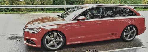

Hallo Zusammen,
ich habe gestern Nacht das Thema Umrüsten auf original 21" Audi Aluräder bei dem A6 Avant 3.0 TDI 180kw C7 4G angeschoben.
Erstmal danke für die Infos.
Ich fange nochmal ganz vorne an und frage.
Wer kann mir SERIÖS über VCDS bei meinem Original Audi Luftfahrwerk die vorhandenen Werte so umprogrammieren und ändern, dass der A6 4G von mir selber im entsprechenden Vorwahl Modus runter und auch wieder hoch gefahren werden kann.
Ich möchte Ihn schon gesamt Minimum 30 mm bewegen können.
Komme aus dem Raum Remscheid.
Danke und Gruß

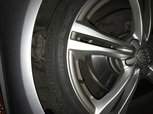

Eigentlich wollte ich in naher Zukunft mal meinen Allroad dezent Tierferlegen, aber nun ist mir ein anderes Phänomen zuvorgekommen.
Ich habe den Allroad ringsrum mit 20er Spurplatten bestückt ( beim allroad gar nicht so einfach, welche mit Gutachten zu finden) und musste nun feststellen das es hinten auf der Beifahrerseite leicht schleift.
Nix tragisches, das Kunststoff steht ja ordentlich in den Radkasten rein und lässt sich auch problemlos entfernen.
Aber warum nur hinten rechts? Da ich immer etwas schräg im Hof stehe ist mir erst jetzt aufgefallen das mein Fahrzeug tatsächlich auch auf geradem Untergrund einen deutlichen Unterschied hat. Rechts ist das gesamte Fahrzeug >1cm tiefer als links. Egal ob in Auto, comfort oder Dynamikmodus
Beim Reifenwechsel hatte ich eigentlich immer den Wagenhebermodus drin.
Wie soll ich da nun Vorgehen?, Gibts da erstmal eine Grundeinstellung bzw. neu anlernen oder genau wie beim Tieferlegen, Werte auslesen und neu eingeben.
Wenn 14mm max. eingegeben werden können bekomme ich den Wagen gerade mal wieder ins Wasser....
VCDS ist vorhanden, im Niveausteuergerät war ich allerdings noch nicht drin.
Danke
Thomas
So würde ich es machen. Neu anlernen mit den Parametern und dabei immer nachmessen uns ggf. Korrigieren. Meiner stand ab werk auch 1cm schief hinten. Dadurch kann ich ihn in summe max 12mm tieferlegen hinten. Aber hauptsache gerade 😉
Es ist gar nicht so selten, dass Fahrzeuge mit Luftfahrwerk nicht unbedingt gerade stehen. Meiner war auch leicht schief. Er hing auf der Beifahrerseite ca 12-14mm gegenüber der Fahrerseite. Habe es auch erst gemerkt als ich breitere Räder draufgesteckt habe. Bin damals zu Audi gefahren und habe den "Werksmurks" kostenlos angleichen lassen. Es wurde dann neues Grundsetup gemacht und gut wars....
Da der Fehler bei dir scheinbar auch auf "Werksmurks" zurückzuführen ist, würde ich einfach mal zum Freundlichen fahren und mit ihm reden...
Gruß Hebi
