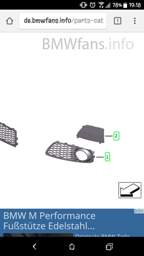

fahre einen F11 aus '16 mit Standheizung und M-Paket. Die Lufteinlass-Gitter in der Front
sind ja auf Grund der Standheizung ohne Nebelscheinwerfer gestaltet. Die Gitter selbst sind aber geschlossen, also ohne Löscher. Ich meine aber diese auch schon offen mit Löschern gesehen zu haben. Kann jemand sagen warum die Gitter geschlossen sind? Offen gefallen sie mir besser.

Hinter dem Gitter ist noch eine Klappe die du ganz Simpel herausnehmen kannst. Zuerst musst du die Gitter herausnehmen einfach zu dir ziehen dann ist die Klappe im freien und du kannst diese herausnehmen. So ist es zumindest bei meinem F07 M-Paket.
Danke Tsami61,
und danchach sind die Gitter offen (durchlässig)? Probiere das mal aus.
Jep, es sind 2 Teile Also einmal die Gitter und dahinter die Klappe. Klappe wegmachen Gitter wieder dranmachen. Im Bild Artikel mit der Nummer 2 müsste bei dir auch hinter dem Gitter sein bei dir dann natürlich ohne NSW Aussparung.

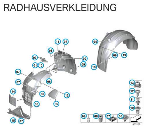

Auch vor die Lüftungsschlitze in der Radhausschale kommt eine Blende vor, wenn die SH nachgerüstet wird.
Siehe Nr. 14 im Bild

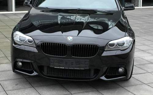

Hat jemand ein Bild von beide Seiten offen und eine zu, eine auf? Als Vergleich? Sieht man den Unterschied deutlich? Ist mir bisher nie ins Auge gefallen.
Bei mir sind die Gitter "aus einem Stück geschlossen", heisst dahinter keine Klappe - müsste also doch das komplette Teil tauschen.
Anbei mal 2 Bilder mit beiden Seiten offen.
Meinst du sowas?
