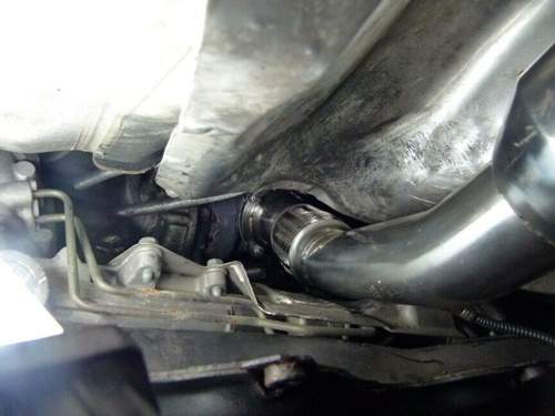

Hab gestern mein TTchen aufgebockt und mich ans Werk gemacht. Hat ein Weilchen gedauert aber fand dann doch ein gutes Ende. Ich sah aus wie'n Schwein- und dreckig hab ich mich auch gemacht😁.
Bei der Gelegenheit hab ich gleich - wie des Öfteren hier empfohlen - in der Drehmomentstütze etwas härtere Lager verbaut (sog. 'street'- Ausführung).
Dies soll verhindern, dass aufgrund der nun etwas beengteren Platzverhältnisse die DP ans Lenkgetriebe anstößt. Ein wenig hab ich die Hitzeschutzbleche noch deformiert, um zusätzliche Luft zu schaffen.
Nebeneffekt ist etwas mehr an Brummen innerhalb der Fahrgastzelle. Hauptsächlich im Leerlauf und auch etwas im Fahrbetrieb aber damit kann ich gut leben.
Passgenauigkeit war einwandfrei und die Anbindung zur restlichen 2.5"-AGA (nicht wie oben geschrieben 2"😉 völlig problemlos- sehr angenehm.
Viel konnt ich heut noch nicht 'erfahren' (zu kurze Strecke, Öl noch nicht warm genug) aber ich kann sagen: deutlich besseres Ansprechverhalten schon ab 1800 U/min, der Lader scheint viel freier hochzudrehen. Der Sound ist natürlich auch etwas kerniger geworden😎. Morgen werd ich dann mal probieren (und berichten) was so > 3000U/min abgeht.

Die Kiste geht über den gesamten Drehzahlbereich deutlich leichtfüßiger vorwärts, der Einbau hat sich mehr als gelohnt🙂.
Als Anhaltspunkt: ist ungefähr so, als hätte ich die Klima ausgeschaltet. Der Schub kommt dazu noch wesentlich früher und auch der Lader ist deutlicher hörbar- keine Ahnung, warum... aber is ok so😁 .
Wenn die Anlage richtig warm ist, ist der Klang wirklich echt kernig ohne aufdringlich zu sein. Eine Edel-Anlage brauch ich also erst, wenn die aktuelle weggeschimmelt ist😛.
Nur eins geht mir 'n bissl aufn Sack: die Vibrationen im Leerlauf. Wenn die Klima zugeschaltet wird, ist's noch brummiger. Werde dieser Tage die Drehmo-Stütze noch einmal ausbauen und eine Kombination aus PU - und Serienlagern probieren- vielleicht geht da ja was.
Grüße, T

Update:
Leider, leider gab es beim nachdrücklicheren Beschleunigen doch leichten Kontakt der DP mit der Lenkgetriebabschirmung.
Hab jetzt von den hinteren Lagern das äußere wieder gegen die PU-Variante getauscht. Damit dürfte der Motor nicht mehr ganz soweit kippen, werd ich nachher auf der Heimfahrt feststellen. Zumindest hat das eine PU-Lager keine stärkeren Vibrationen im Leerlauf erzeugt.
Grüße, T
Heureka😁!
Jetzt isses perfekt! Alles ist wie gewollt: keine störenden Vibrationen und kein sachtes Dengeln der DP.
Hätt man mir ja auch gleich sagen können, dass diese Kombi die eierlegende Wollmilchsau ist😛.
Grüße, T
