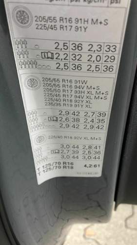

Fährt hier jemand den 2.0 tfsi Quattro ?
Habe bei Auslieferung 2,3 vorne und 2,0 hinten gehabt aber folgenden Aufkleber in der Tür.
Reifen ist Bridgestone Turanza T005 225/40 R18
Mir kommt der Druck von 2,9 auch sehr hoch vor. Fährt den so jemand ?
Ich habe zwar den 2.0 TDI Quattro aber der Aufdruck bei mir in der Tür ist fast identisch.
Ich fahre mit hohem Druck (vorn 2.9 und hinten 2.8 bar).
Mit ähnlichem Druck bin ich auch den vorherigen A4 gefahren und hatte nach 4.5 Jahren und knapp 120 tkm die ersten Sommerreifen drauf, die zu diesem Zeitpunkt aber dann auch fertig waren. Ich war zufrieden mit der Haltbarkeit trotz dieser hohen Luftdruckwerte und hoffe, dass sich mei jetziger A3 auch reifentechnisch ähnlich verhält.

Naja zu viel ist ja auch nich gut, im Zweifel fährt er sich mittig ab. Aber vielen Dank für eure Antworten. Ich werde dann mal erhöhen. Schade, dass ab Werk rundum fast 0,7 bar zu wenig eingefüllt waren.
Hatte vorher das VFL ohne Quattro, 2.0TDi und dort war deutlich weniger Druck vorgegeben (daher hatte ich das auch noch so in Erinnerung)
Natürlich ist zu viel nicht gut, aber es scheint, 2,9Bar sind in dem Fall noch nicht zu viel.
Meinen 1,5l 130PS BlueMotion Golf fahre ich auch ab Werk mit ~2,8 Bar. (was ich im übrigen bei Sommerreifen schon seit 20 Jahren so mache)
Ich oute mich ebenfalls als einer, der hohen Druck fährt.
An unserem vorherigen 8P hab ich über 210 tkm probiert und fuhr die 'letzten' 120 tkm mit 3,2 bar - das Verschleißbild der Reifen führte mich zu dem Wert, der sowohl bei Hankook V12 evo1, evo2, S1 und beim Goodyear Eagle F1 gut funktionierte. So fuhren sich die Reifen gleichmäßig ab.
Wer übrigens der Meinung ist, man könne mit solchen Drücken nicht sportlich fahren, ist hiermit zu einer Runde eingeladen. Ich bin kein Walter Röhrl, aber ich bewege meine Autos durchaus sportlich (mit ein Grund für die Fahrzeugwahl) und hatte auch mit dem 8P-Frontkratzer im üblichen Fahrbetrieb (kein Winter oder Offroad) keine mangelnde Haftung zu beklagen.
