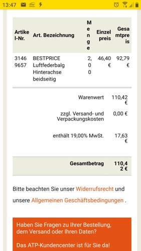

War letztes Jahr hinten links der Luftbalg defekt. Auch ohne Fehlermeldung. Hab ihn selbst getauscht, habe aber auch Rheingold auf dem Laptop. Das war notwendig um alles anzusteuern und die Höhe anzupassen.
Bestellt habe ich damals die Luftbälge von ATP bestpreis für 110€ beide zusammen. Hab gerade noch einmal nachgeschaut. Funktioniert bisher einwandfrei.

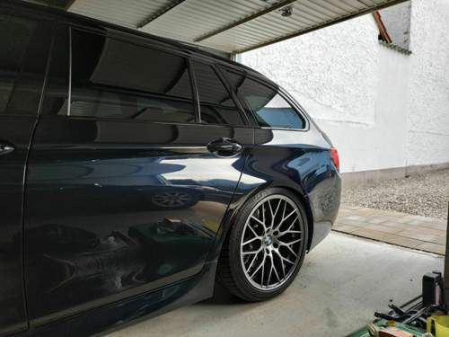

Screenshot-20200209
Mit defekten Luftbalg
@Blaueflunder schrieb am 9. Februar 2020 um 13:47:55 Uhr:
Hi, bei meinem 530d F11 Automatik (kein Allrad - M-Paket) 12/2012 ??
Mfg Frank
Schöne Felgen. :)
Welche Dimension haben die?
Kannst du mir Fotos vom ganzen Auto mit den Felgen zeigen?

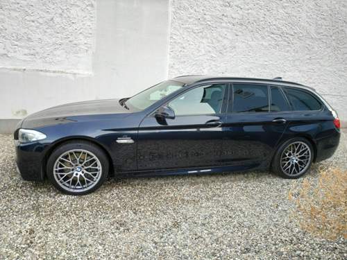

@manu2k1 schrieb am 9. Februar 2020 um 14:05:26 Uhr:
Mfg Frank
Schöne Felgen. :)
Danke. Es sind aez Antigua High Gloss in 8,5x19 et33
Img-20190406
Sind echt gut. Das Design gefällt mir. Dachte fast dass sie insgesamt noch größer wirken.
