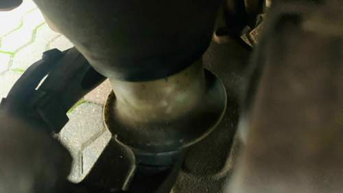

Hallo Zusammen ,
Habe ein Problem wo ich nicht weiter komme .

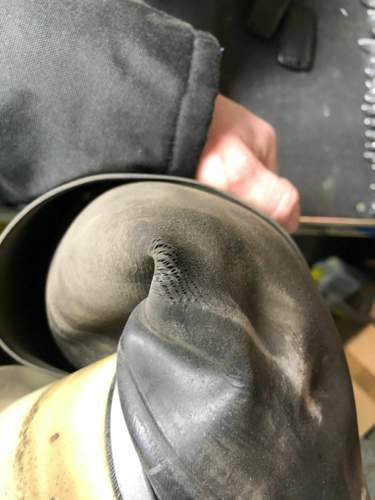

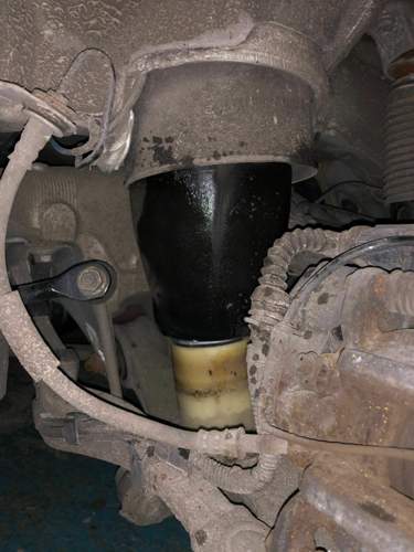

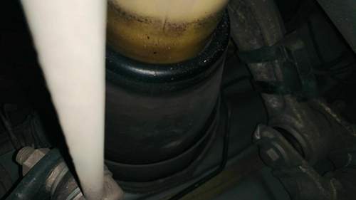

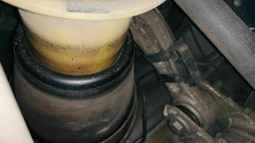

Das Auto stand jetzt 10 Tage und musste nach ca. 3 Tagen das erste mal feststellen das er hinten rechts unten stand. Luftbalg quasi leer . Dann Motor gestartet ,wieder hoch fahren lassen . Dann habe ich nochmal gewartet und es dauert immer ca. 1,5 Tage bis er absackt. Dann habe ich eben mal die beiden Luftbalg angeguckt und die sehen eigentlich gut aus. Hatte schon mal links vor 2 Jahren gewechselt. Was könnte es sonst noch sein . Kompressor läuft normal . Hab mal paar Bilder vom Balg gemacht . Vielen dank schon mal

Sieht man im eingebauten Zustand fast nie.
Wie alt sind die Balge?
Mein Tipp: 2mal neu (z.B. Dunlop). 😉
schmiere die mit Seifenlauge ein,wenn es ein kleines Loch ist siehst du es Blubern.
Bei Minus Graden gehts halt nicht!
Der rechte ist der erste , also Ende 2013 . Der linke ist von Sommer 2019. da konnte man ganz deutlich damals sehen das der an der unteren wulst durch war . Deshalb hatte ich ihn extra mit dem Wagenheber angehoben das der Balg gestreckt ist.
Da siehst du nicht immer was. Aber wenn der linke vor 2 Jahren gewechselt wurde, ist nun halt der rechte altershalber undicht. Ich selber würde jeweils immer beide gleichzeitig wechseln, wenn der erste undicht ist. Dein Fahrzeug ist dafür der beste Beweis. Da der linke Balg erst 2 Jahre alt ist, würde ich persönlich meine goldene Regel für einmal über Bord werfen und hier nur den rechten mit dem gleichen Produkt ersetzen.

Ich hab es damals so gemacht, dass ich ihm mit der Höhenstands ABL in Ista einfach 10mm hinten angehoben hab. Wenn er dann oben bleibt, weisst du dass er genau in der Wulst durch ist. Durch den geänderten Höhenstand ist die Wulst dann 5mm verschoben und so möglicherweise wieder zu. Hat bei mir damals noch gehalten bis der nächste Sommer kam (ca 8Monate)

Also auf die Suche nach der Leckage... Leckspray oder Spüli-Wasser aus der >Zerstäuber-Flasche bringt meist ein Ergebnis, obgleich eine Setzfalte am Balg, auch eine nicht einsehbare Stelle die Leckage verbirgt.

So die Bälge ohne Befund sind, schmoddert ab&an das Luftventil am Kompressor, auch da ist es mit dem Dickschiff auf der Bühne "plug&play" für uHu €
Wer nun seine kleine Luftpumpe bei einem UNdichten System durch ständiges Luft holen überfordert, der zahlt den Preis in Form eines OEM-Kompressor, kann - so 2 rechte Hände - durchaus mit einem Reparatur-Set ans Ziel kommen.
Bitte aber immer das Relais tauschen.

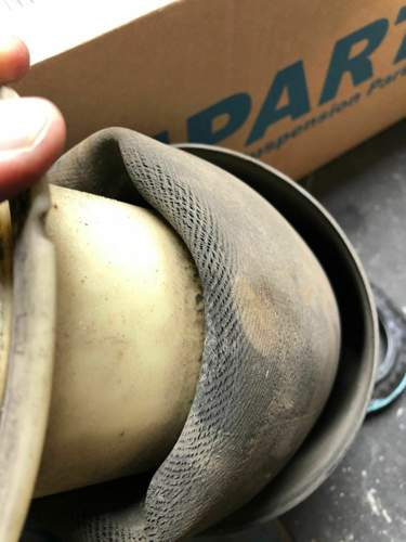

Genau so war es bei mir auch. Der Linke ist genau vor einem Jahr platt gewesen und zeigte auch deutliche Spuren. Den Rechten habe ich jetzt neu gemacht und beim Ausbau auch keine Beschädigungen entdeckt. Scheint aber oft so zu sein, dass man es nicht sieht. Bei einem Bekannten war es einmal ähnlich. Ich hoffe, dass er jetzt morgen nicht platt ist 😉

Pneumatik ist erfrischend logisch... ohne Niveau nur bei Leckage... die gilt es zu finden, in der Tat nicht immer sichtbar, nicht mal mit Leckspray...
Balg ist #1 der Übeltäter, die Beschneidmutter und das Ventil sind tückisch, die Luftpumpe zumeist, so man
einen Balgwechsel auf die lange Bank schiebt.
