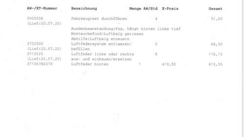

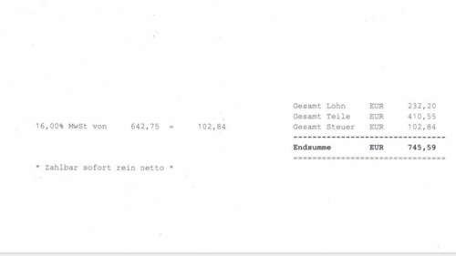

Moin, jetzt hat es mich auch erwischt, der Dicke hängt hinten links. Der Händler / Verkäufer wird das im Rahmen der Gewährleistung regeln. Der KV der BMW NL gibt offensichtlich Anlass zum Streit. Das BMW teuer ist, ok. Was sagt ihr zu dem KV? Es wird nur die linke Seite gewechselt. Danke und Grüße in die Runde.
