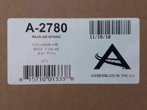

Auf meinem Arnott Karton ist ein Strichcode und 15/11/18 aufgedruckt.
Schätze mal das Verpackungs bzw. Herstellungsdatum.

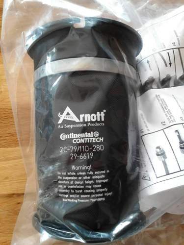

Warum hat der dann aber einen Contigummi?
Dachte die neuen sind schon seit einiger Zeit alle mit Firestonegummi?

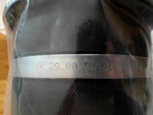

Was auch immer die Infos auf Karton und auf dem Metallring zu bedeuten haben.
Kann man da irgendwo das Produktionsjahr ableiten?

Bei Arnott angerufen und nun doch noch eine Email mit Bildern hinterher geschickt.
Konnte die Dame so direkt nicht beantworten, ob die Feder mit Contigummi eine altes überlagertes Produkt ist oder nicht.
Hoffe die können am Kartonlabel oder aus den eingestanzten Zahlen sehen, was das für eine Feder ist und wie alt.
Und dann mit ATP-Autoteile rummachen wegen möglichen Austausch. :-(
Hoffe die zicken dann nicht rum.
Die Antwort von Arnott:
For the A-2780 we have changed back to Contitech rubber. You can be assured that the spring you have is a new one and definitely not years old.
kann das bitte jemand bestätigen, der auch vor kurzem Arnott-Bälge erworben hat?
Conti oder Firestone?
Im Endeffekt wichtig ob Markengummi, dennoch...
Habe gerade auch nochmal zurück gemailt, ob sie mir gnädigerweise verraten anhand welcher Nummer man das Produktionsdatum erkennen kann um diese Aussage in der 1. Mail machen zu können.
Merkwürdig ist nur, dass es Bilder von aktuellen Federn bei Ebay gibt, die alle mit Firestone sind.
Auf dem einem Kunststoffsteil meiner Feder sind so 2 Uhrzeigersymbole, die einmal 5 und einmal 18 anzeigen. Was auf das Produktionsdatum dieses Einzelteils schließen läßt.
Also keine zig Jahre alt.
Würde dann aber heißen zumindest in 2018 wurde Conti und Firestone verbaut?
Bei mir fehlt dummerweise der Aufkleber auf der Feder mit dem Strichcode und dem Datum.
Wie ich mir schon dachte.
Laut Arnott Produktion vom 15.11.2018.
Also gerade mal 6 Monate alt.
11/15/18 is the production date (American order, so in this case 15 Nov. 2018)
Also den Contitech behalten oder tauschen gegen einen Firestone?
Die mit Contibalg sehen vom Aufbau schon etwas anders aus.
Der von Firestone sieht dem OEM ähnlicher.
Aus Lokalpatriotismus müsste ich eigtl. den Conti nehmen.
Oder was meint ihr?
