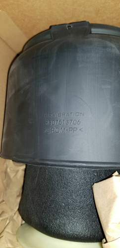

ein gesunder Kompromiß - imho - aus Preis/Leistung sind A-Bälge, mit weit UhU €...
Atec-luftbalg-f11-a
Atec-luftbalg-f11
