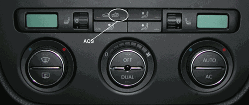

Hallo zusammen
Hier eine PQ35 Climatronic 10106 mit AQS die beim Golf V vom Passat übernommen wurde.
Die wird gerne (bei mir) im Golf V Kombi verbaut.
Umlufttaste mehrmals anwählen bis die AQS leuchtet und dann macht der Stinkesensor
die Frischluft zu bis mann an dem Stinker vorbei ist.
Das ist sehr wirkungsvoll wenn Mann/Frau an einem Güllefeld oder einem 2T Stinkemoped
vorbeifährt.
Hier ein Bild.

Hi
Du hast aber auch vorher die Automatik aktiviert durch Drücken auf die Umluft-Taste, so das die zweite LED auf der Taste geleuchtet hat?
Falls es dennoch nicht funktionierte: Einfach mal Fehler auslesen lassen, evtl. ist der Sensor im Eimer.
hypuh
EDIT: Fährst du den Variant aus Januar 2008 so wie es in deiner Signatur steht? Soweit ich weiss wurde die Umluftautomatik beim variant erst mit Mj09 oder sogar 10 eingeführt...
Er MUSS die Automatik deaktivieren um AQS einzuschalten
oder AQS deaktiviert die Automaik (Software bug).
Der Sensor hat weiterhin seine Eigenarten. Er erkennt Rußpartikel und
Stickoxyde nicht aber bei dem Output von dem Laster müsste er
wegen der HC-Werte angesprochen haben.
Hattest du überhaubt AQS aktiviert ???
Das ist bei PQ35 (Golf V) eine manuelle Funktion der Climatronic
und im Automatik-Modus passiert da leider nichts !
