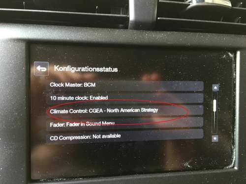

Mals als Laie gesprochen: vielleicht ist es ja eine triviale Ursache & das nordamerikanische Setting ist auf Alaska-Mode z. B. bei meinigem ... & siehe Diagnosemenü.Zitat:

Frage zu dem Bild, wie kommt man in das gezeigte Menu? Ich kann das bei mir nicht finden.Zitat:

Mals als Laie gesprochen: vielleicht ist es ja eine triviale Ursache & das nordamerikanische Setting ist auf Alaska-Mode z. B. bei meinigem ... & siehe Diagnosemenü.Mag auch die Ursache dort begraben sein, dass die Uhrzeit falsch geht - Clockmaster BCM und nicht GPS. Meine geht regelmäßig falsch und Navi zurücksetzten hatte letztes Mal beim FFH nichts gebracht - imho schon vorher klar.

@Etzel88 schrieb am 12. August 2015 um 10:01:37 Uhr:
Habe das auch hier irgendwo beschrieben gefunden - weiß aber nimmer genau wo & deshalb kurze Eigenbeschreibung:
Lautstärke runter, dann ins Radio Menü, ev. CD auswerfen.
Rechte Suchlauftaste (nicht Tune+)und Eject-Taste gleichzeitig gedrückt halten ...
Auch bei meinem Mondeo steht dort "Nord-Amerikanische Strategie". Ich frage mich, ob es auch Fahrzeuge gibt, bei denen etwas anderes steht und wenn ja, was?
