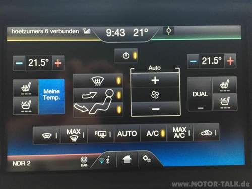

@hoetzumer schrieb am 9. August 2015 um 10:35:51 Uhr:
Also ich kann das Problem in der Einstellung "Auto" auch bestätigen, muss aber sagen, dass ich es für mich perfekt gelöst bekomme wenn ich nicht mit der Automatikeinstellung fahre, sondern manuell auf "Scheibe", "Kopf" und "Füße" stelle. Die Anlage läuft ja trotzdem noch auf automatischer Temperaturkontrolle nur dass die vorhandene Luftmenge ca. gedrittelt und aufgeteilt wird und dann nicht mehr stört. Der Wagen kühlt schnell runter und die Scheibe beschlägt auch nicht.

Das stimmt aber nach Handbuch so nicht (Seite 429). Auto bedeutet lediglich automatische Steuerung der Luftverteilung und Gebläsestärke. Tempetatureinstellung bleibt wirksam.

Volle Zustimmung. Die Temperaturregelung arbeite unabhängig von Klimaautomatik.
Wie du richtig auf das HB verweist, kümmert sich die Automatik um die Luftmenge und Verteilung.
Dass die Temperaturregelung nicht sinnvoll arbeiten kann wenn man im manuellen Modus z.B. das Gebläse aus macht und/oder die Luftverteilung blöd einstellt, versteht sich dann von selbst.🙂

Es gibt ja keinen echten manuellen Modus.
Das ergibt sich ja nur dadurch, dass man der Automatik bestimmte Funktionen entzieht indem man eben die Lüftereinstellung verändert dann hat die Automatik da nichts mehr zu sagen, oder das gleiche bei den Ausströmern. In beiden Fällen geht dann die LED in der AUTO-Taste aus.
Wenn man aber an der Temperatur was verändert hat das natürlich keine Auswirkung.
Man hat also entweder Automatik, oder Teilautomatik für Lüfter und Stromrichtung und immer eine automatische Temperaturregelung. Bleibt eben die Frage ob die Temperaturregelung was sinnvolles hinkriegt, wenn ich den Lüfter auf MIN regle und den Luftstrom auf Fußraum stelle bei 38 Grad Außentemperatur. 😁😁
Ich meine nämlich auch, dass sich "Auto" nur auf die automatische Luftverteilung auf die jeweiligen Düsen bezieht. Wenn ich die Temperatur trotz manuell eingestellter Düsen verändere, erhöht oder verringert sich auch Der Luftstrom. Sprich ich muss auch keine Gebläse Einstellung verändern, da die weiterhin automatisch gesteuert wird. Ich persönlich empfinde das eigentlich als ganz angenehm, wenn bei hohen Temperaturen die Luft nicht nur auf den Körper trifft, sondern eben verteilt wird und somit auch den Fußraum und die Beine kühlt. Aber das ist sicher Geschmackssache. ??
Hier noch mal zur Ergänzung. Die Lüftungskontrolle steht auch weiterhin auf Auto, selbst wenn ich manuell die Düsen auswähle.
Habe dies heute bei meinem Mk4 ausprobiert, den ich zusammen mit dem Vorgänger über 300000 km immer auf Auto hatte. Sobald man das Gebläse auf manuell schaltet, geht der Automatikmodus aus. Wenn man alleine die Luftverteilung manuell ändert, passiert dies nicht. So wird bei Einschalten des Fußraums weniger Luft aus den oberen Düsen geblasen. Vielleicht ist dies auch für die Mk5-Nutzer interessant, denen der Zug aus den Mitteldüsen zu stark ist.

War/Ist aber auch beim MK4 so, dass zwar die Leuchte an der "Auto" Taste ausgeht, aber die Ausströmer nach wie vor von der Automatik geregelt werden, solange man da nicht auch was manuell auswählt.
Hat sich somit beim MK5 nichts geändert zum MK4 hin.
Auch da geht die Led in der mechanischen Auto-Taste aus, wenn man im Sync Klima wählt, sieht man dass die anderen Funktionen weiterhin automatisch geregelt werden.
Also alles beim alten. 😁
Die Anzeige bei der Taste ist immer nur an wenn ALLE Klimafunktionen von der Automatik geregelt werden.
