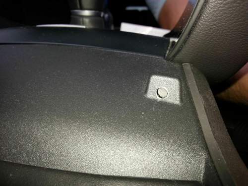

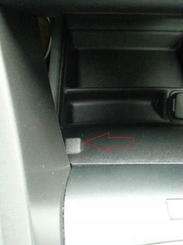

Ist das vielleicht so ein Sensor oder weiß jemand, was der Nupsi sonst für eine Funktion hat?
20150804-172455
20150804-172407
Vielleicht die "farbige Innenbeleuchtung" (LED)?
@Etzel88 schrieb am 6. August 2015 um 09:21:27 Uhr:
Nicht nur Vielleicht dass ist die LED für die Ambientebeleuchtung!

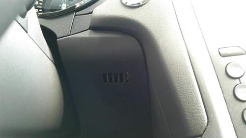

Ich würde den Sensor hier vermuten. 🙂
20150806-133413
Da es fast ausschließlich die Diesel betrifft, tippe ich eher auf die Calibrierung (also SW).
@OttoWe schrieb am 6. August 2015 um 08:47:04 Uhr:
@Schneckifahrer schrieb am 5. August 2015 um 17:57:32 Uhr:
Die Sensoren scheinen zu "verstauben. und geben dann irreführende aber nicht falsche Werte ab.
Den Unterschied zwischen "irreführenden" aber "nicht falschen" Werten würde ich jetzt gern mal wissen 😁
Ganz einfach Otto, der Sensor misst einen korrekten Wert. Dieser Wert ist aber nicht repräsentativ für den Innenraum oder aber die Außentemperatur. Die Software kann nicht mehr sinnvoll regeln und im Fehlerspeicher ist nichts zu finden. Der Sensor ist ja schließlich in Ordnung. Dieser Tipp kam von einer Ford Werkstatt in Moorrege. Die kann man ruhig mal loben. Da denkt noch einer mit und schließt nicht nur stumpf den Laptop an. Mein Problem habe ich seitdem im Griff.
@messemann schrieb am 6. August 2015 um 13:52:58 Uhr:
Kann Sein, beim MK4 muss man das Lenkrad um 90° in jeweils beide Richtungen drehen, damit die Öffnungen hinter der Lenkradnabe sichtbar werden.
