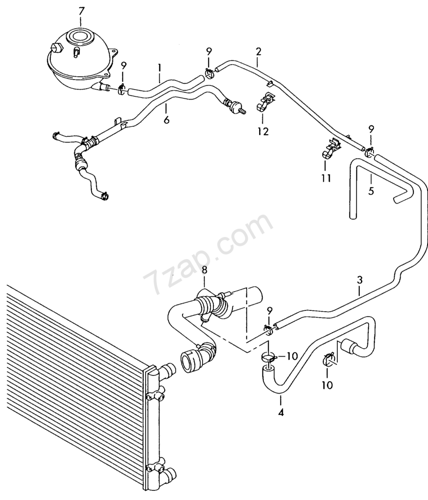

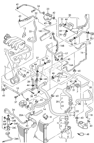

Jetzt muss ich nur noch rausfinden welches von den abertausenden von schläuchenteilen das nun genau ist...
Vllt hat einer das Kabel schon mal ausgetauscht und kann mir mit Infos weiterhelfen bevor ich mich auf eine Suchodysee mache.

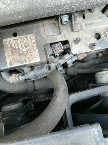

Img-20190713-135430-1
Skizzefinden
Odervlltdas
Was suchst Du?
[Von Motor-Talk aus dem Thema 'Audi TT 8n Fehlercodes & inaktive Lüftersteuerung' überführt.]
Das auf dem Bild ist doch keine Kühlwasserleitung und hat nichts mit Deinem Lüfter Problem zu tun

Der Schlauch der da ab ist auf deinen Bild gehört zur Schubabschaltung N249 und ist ein Unterdruckschlauch ... die Liste der Fehlerspeichereinträge ist lang .. g62 austauschen Thermoschalter überprüfen ..kühlmittelthermostat hängt evtl..batterie Spannung überprüfen
