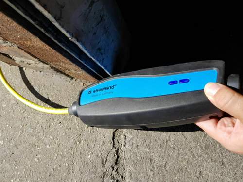

Ach ja, der kleine blaue Ziegelstein (von Volvo) kann auch mit bis 16A (an einer passenden Steckdose) oder 13A an einer Schukosteckdose. Frühe Versionen konnten manuell auf die Stromstärke eingestellt werden, die aktuellen Mennekes Ladegeräte machen das "intelligent".

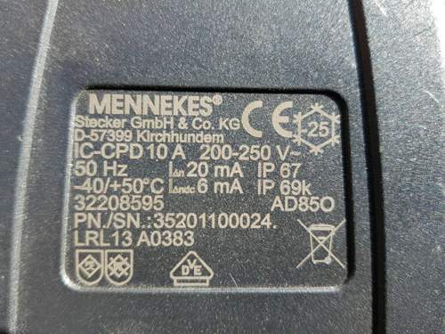

Und warum steht dann auf meinem beim Ausgang 10A? Ich hab bisher noch nicht erlebt, dass er mit mehr als 10A oder ca. 2200 W geladen hat. Hab verschiedenste Steckdosen ausprobiert. Mit 3 verschiedenen Strommessgeräten dazwischen. Und auch an einer Starkstromdose mit passenden Adapter und ohne direkt hinter der Sicherung. Die Strommessgeräte waren auch immer auf 16A ausgelegt. Ich glaube nicht, dass die aktuellen (bzw. MY 2019) beigelegten Ladegeräte mit mehr als 10A laden können.

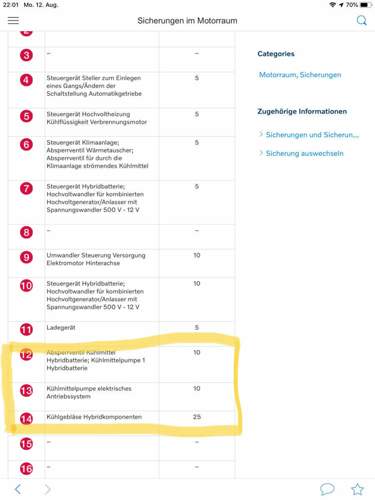

Kurze Frage zur eigentlichen Thread-Thematik. Der Lüfter kühlt ja nun die Ladeelektronik. Wenn man nur mit 6A oder 8A lädt - pustet der Lüfter dann auch so wild?
Ich hab mir das mal im Motorraum angesehen, so wie es aussieht ist die Ladeeinheit in sich geschlossen, eine eigenen Lüfter habe ich so nicht gesehen. Kann sein, dass immer der Lüfter für den Motor läuft, das würde auch die Lautstärke erklären. Als ich nachgesehen hatte war aber Ruhe weil voll.
Ich vermute, der Akku wird auch mit dem Lüfter gekühlt.
PS: Ich lade mit dem kleinen blauen Ziegelstein, also vermutlich auch nur mit 6A bis 8A
Das Hybrid System hat ein eigenes Kühlsystem, mit elektrischer Kühlmittelpumpe und Kühlerventilator.
Letzterer befindet sich rechts vorne in der unteren Schürze, dort wo beim nicht T8 der Nebelscheinwerfer verbaut ist, bei genauerem Hinschauen ist er von aussen durch die Lufteintrittsöffnung sichtbar.
Sicherungskasten Motorraum

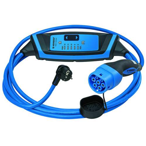

Ist das beigelegte von Mennekes nicht das hier:
https://www.chargeupyourday.de/.../
Das sollte lt. Hersteller 13A an geeigneten Schukosteckdosen verwenden, wobei nach meinem hier bei Bedarf Verständnis heruntergeregelt wird.
Ich habe wie gesagt meinen T8 noch nicht, mich aber bei der Bestellung bewusst GEGEN dieses Ladegerät entschieden, da man den Ladestrom eben nicht (mehr wie vor zwei Jahren) manuell einstellen kann - das war mir wichtig! Ich habe mir das von mir oben bereits verlinkte gekauft, das über ein Display verfügt und das ich manuell so einstellen kann wie ich möchte.

@eva4400 schrieb am 12. August 2019 um 08:36:09 Uhr:
Immer 10A bei den neuen, nicht verstelllbaren „Bricks“, es sei denn sie dedektieren zu viel Wärme (im Modul UND im Schuko-Stecker), dann regeln die runter.
Hier das Datenblatt für die 13A-Variante, die 10er gibt‘s wohl nur für OEMs.
https://...ansfer.chargeupyourday.de/.../...l%20Mode2_SCHUKO_150cm.pdf

Mennekes-35105
DAS ist die „alte“ verstellbare Schuko-Variante mit 13A. Die hat Volvo nicht mehr. Mennekes selbst übrigens auch nicht - oder?
