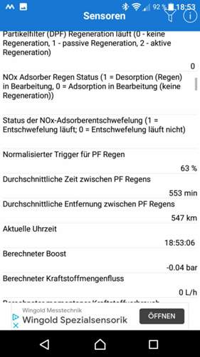

@daimonion schrieb am 18. November 2020 um 22:33:24 Uhr:
Möglich ist es mit nem obd Interface und ner App auf dem Handy.
Könntest du uns mitteilen was für eine App das ist?
Ich finde keine die zb. für den B20DTH passt
OBD2 , da brauchst du keine motorspezifische APP
OBD2 ist die Schnittstelle und ohne Software / App mit entsprechenden Interface bringt dir das gar nichts.
Ich nutze die app car scanner. Ist optisch kein Highlight, aber man kann vieles auslesen.
Car scanner

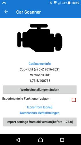

@zdm schrieb am 19. November 2020 um 18:25:50 Uhr:
Ich habe die App auch, kann aber DPF Füllung als Sensor nicht auswählen. Welche Version hast du?
Grüße und danke

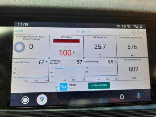

Wie bekommst du das auf das Display vom Fahrzeug? Nur über android auto? Gibt es das auch für carplay?
Die App gibt es für´s iPhone brauchst aber noch einen Auslesegerät.
@pitt aber ist die in carplay nutzbar wie oben in Android Auto? Habe die grade mal installiert, kann diese jedoch in Carplay nicht auswählen. Den ELM Adapter hab ich irgendwo noch herumliegen 🙂
Kann ich dir nicht sagen.
Vielleicht kann man die Android Version direkt ins Infotainment installieren?
Das Smartphone muss aufs Autodisplay gespiegelt werden, dafür braucht es ein gerootetes Handy mit passender "Spiegelsoftware". Nur über Android Auto läuft das nicht. Das Thema hatten wir hier schonmal.

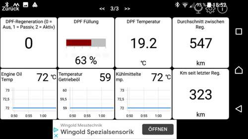

@philkinzigtal, siehe Bilder
1
2
3
