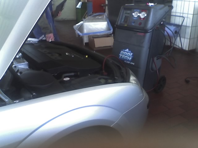

Neuer Zwischenbericht: eine ausgiebige Fahrt in der Großstadt mit eingeschalteter Klima bringt dann doch recht schnell wieder die alten Probleme zum Vorschein. Der Lüfter springt genauso schnell an wie früher und vor allem genauso laut. Der Hinweis vom Händler, daß es seiner Meinung nach an einer zu geringen Füllung der Anlage liegt war demnach (sorry) Schwachsinn. Mag bei anderen Fahrzeugen der Fall sein, bei meinem war es das definitiv nicht.
Die Luft roch jetzt auch wieder leicht müffig, so daß ich ein Nigrin Desinfektionskit auf die Kanäle losgelassen habe. Bei einem Preis von 120 EUR bin ich eigentlich davon ausgegangen, daß sowas im Preis inbegriffen ist. Tja, falsch gedacht.
Der Klimaservice wurde über ein Gerät mit dem Namen "COOL TECH" gemacht.
-> http://www.etixer.de/cooltech.jpg
Von Hand wurde nichts eingefüllt.

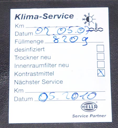

Eingefüllt wurden 820g (konnte ich am Gerät ablesen und dies steht auch auf dem Aufkleber) -> http://www.etixer.de/klimaservice.jpg
Die Rechnung wurde mir natürlich nicht erklärt, insofern kann ich leider keine Aussage über die weiteren Punkte machen.
